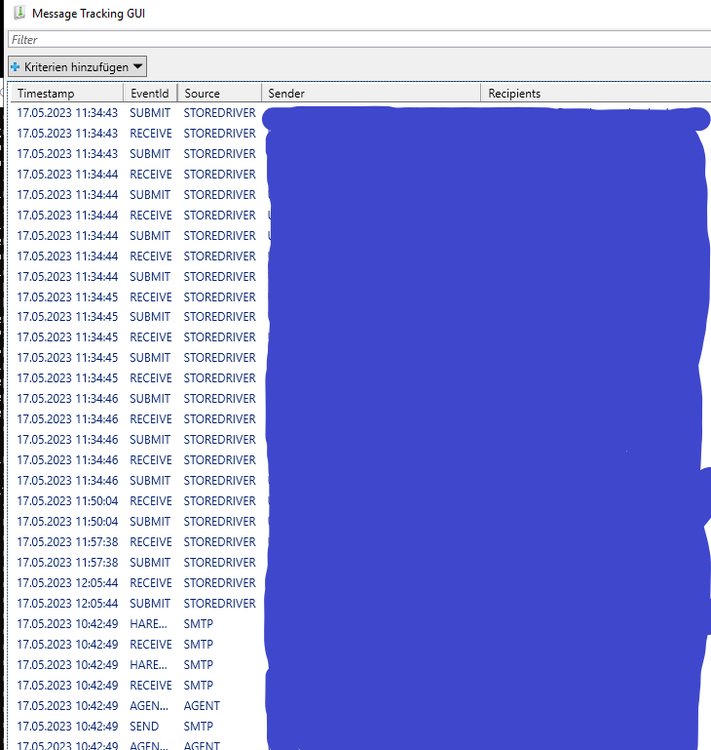

teletubbieland 206 Geschrieben 17. Mai 2023 Melden Geschrieben 17. Mai 2023 Moin, ich benötige mal bitte Eure Hilfe: Ein Postfach bei einem Exchange 2019 onPrem Server ist vllgelaufen. Nachdem der Benutzer Mails gelöscht hat und ich auch noch den Speicherpaltz frei gegeben habe, bekommt er keine Mails und es werden keine Mails ausgeliefert. Ich kann nur sehen, dass die Mails im Storedriver liegen. Meine Vermutung: die Kommunikation wurde für diese Mailbox angehalten und alles landet im Zwischenspeicher. Preisfrage: Wie reaktiviere ich das wieder? Zitieren

teletubbieland 206 Geschrieben 17. Mai 2023 Autor Melden Geschrieben 17. Mai 2023 vor 2 Minuten schrieb mikro: Bei den ** musst du den Namen der Queue den Du vorher Get-queue ermittelt hast ausgeben.. vielleicht stelle ich mimch gerade doof an: Habe get-queue eingeben und 2 Ergebnisse erhalten: identity Servername\3 wenn ich dann Get-queue Servername\3 |get-message |fl eingebe, komm kein Ergebnis Zitieren
mikro 68 Geschrieben 17. Mai 2023 Melden Geschrieben 17. Mai 2023 Stehen bei der Queue denn Nachrichten drinnen? Get-Queue |select Identity,Messagecount Zitieren
teletubbieland 206 Geschrieben 17. Mai 2023 Autor Melden Geschrieben 17. Mai 2023 nein Das Einzige, was ich finden kann, ist die Information, dass die Mails im Storedriver liegen Zitieren
mikro 68 Geschrieben 17. Mai 2023 Melden Geschrieben 17. Mai 2023 Poste doch mal was du da siehst... Oder Schick mir ne PM Zitieren
teletubbieland 206 Geschrieben 17. Mai 2023 Autor Melden Geschrieben 17. Mai 2023 Also bis 10:42 lief es noch... Zwischenupdate: Mittlerweile tröpfeln die Mails ein. Ist das normal, dass das ne Stunden dauert? Die gesendeten sind noch nicht weg geschickt worden. Zitieren
