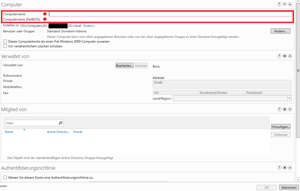

Wie definiert man bei einer Arbeitsstation, welche man im AD von Windows Server 2012 erfassen muss, zu welcher Domain (DNS) sie gehören soll?
Sehe da weder nachher (nach dem Speichern der Eintrags)...
...noch vorher (vor dem Speichern der Eintrags) eine entsprechende Option:
Besten Dank für eure Feedbacks! :-)
Grüsse, Hans-Peter
Moin,
was du hier machst und zeigst, ist das Vordefinieren eines Computerkontos im AD. Das ist ein optionaler Schritt. Der eigentlich wichtige Schritt besteht darin, dass man den Rechner in die Domäne aufnimmt. Dazu muss man sich dort lokal mit Administratorrechten anmelden und dann den Computer ausdrücklich in die Domäne aufnehmen (am Einfachsten: im Suchfeld nach dem Wort "Domäne" suchen, dann taucht dort die passende Funktion auf). Man kann das bei einer automatisierten Installation auch über ein Skript machen.
Wenn man das Computerkonto im AD nicht vorher anlegt, dann wird automatisch eins erzeugt, standardmäßig im Container CN=Computers.
Gruß, Nils

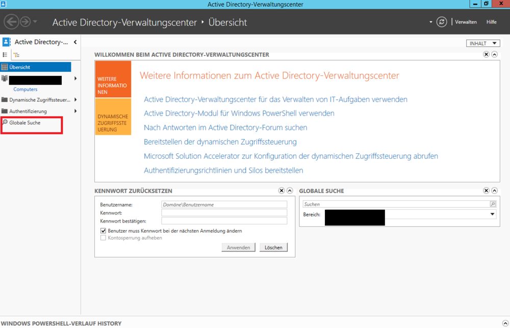

Also im "Active Directory-Verwaltungscenter" sehe ich diesbezüglich leider keine Option, das Einzige was etwas mit "Suchen" enthält, ist die Option "Globale Suche" (die sucht "global" nach vorhandenen Einträgen - nicht nach Optionen, um [irgendwelche] Einträge hinzuzufügen):
Gruss, Hans-Peter
Oder muss ich einen anderen Link zur Serververwaltung aufrufen?
Gruss, Hans-Peter
