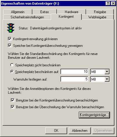

von Hohenstein 10 Geschrieben 13. Januar 2004 Melden Teilen Geschrieben 13. Januar 2004 Hallo leut, ich habe auf einem win2kserver eine Partition auf der ich ein standard kontingent erstellt habe. ich habe auch wie das Bild unten zeigt den Hacken gesetzt, dass der Benutzer (hier zum test bei 5MB) gewarnt werden soll. Ich habe es als Benutzer versucht, bei 10MB sagt er zwar Datenträger voll, aber bei 5 MB passiert nichts... Gibt es da keine Möglichkeit, den Benutzer zu warnen? ein Popup oder dergleichen? Ich stell mir das so vor, dass der Benutzer bei 90% belegung bei jeder Speicher aktion eine Warnung bekommt. [Juhu der 100ste Post!] Zitieren Link zu diesem Kommentar
marka 587 Geschrieben 13. Januar 2004 Melden Teilen Geschrieben 13. Januar 2004 Sieht eigentlich gut aus!?! Zitieren Link zu diesem Kommentar
von Hohenstein 10 Geschrieben 13. Januar 2004 Autor Melden Teilen Geschrieben 13. Januar 2004 Wie sollte denn die Meldung aussehen? Ich mein, ist das ein Popup oder nur ein Eintrag im Evtlog? Zitieren Link zu diesem Kommentar

Red Sector 10 Geschrieben 13. Januar 2004 Melden Teilen Geschrieben 13. Januar 2004 Hallo zusammen, ihr habt nichts falsch gemacht. Das Problem ist hier (wieder mal!) Microsoft. Die beiden Checkboxen sind schlichtweg falsch beschriftet. Sie warnen keineswegs den Benutzer sondern erzeugen still und heimlich einen Eintrag im Ereignisprotokoll. Das Problem ist bekannt und wenn ihr die Kontext-Hilfe zu den Checkboxen aufruft steht es da sogar richtig erklärt drin. Um mit Systemmitteln eine Warnung zu erhalten müsst ihr im Systemmonitor unter "Leistungsdatenprotokolle und Warnungen" eine entsprechende Warnung definieren. Gruß RS Zitieren Link zu diesem Kommentar
