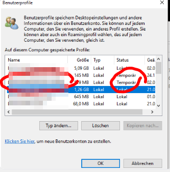

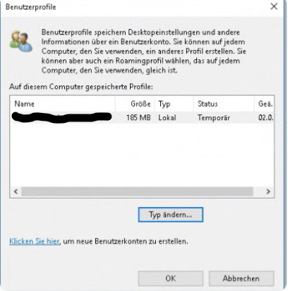

DL_Alex 0 Geschrieben 26. Juni 2023 Melden Teilen Geschrieben 26. Juni 2023 Hallo, wir benutzen auf einem Server "Windows Server 2016 Standard". Jedesmal wenn ich den Server neustarte, ist mein Benutzerkonto gelöscht und wird direkt neu erstellt, wie als würde man das Konto zum ersten Mal benutzen. Unter "Benutzerprofile" steht bei Status "temporär" (siehe Anhang). Andere User haben das Problem nicht. Wir benutzen eine Domäne/Active Directory, soweit ich weiß. Mein User hat Adminrechte bzw. ist in der Domäne in der Admingruppe. Alle Dateien im Userordner, wie z.B. meine Visual Studio Installation, sind dann kommentarlos weg. Ebenso mein Desktop und alle Einstellungen. Was kann man da tun? Zitieren Link zu diesem Kommentar

DL_Alex 0 Geschrieben 29. Juni 2023 Autor Melden Teilen Geschrieben 29. Juni 2023 (bearbeitet) Also einer unserer Admins meint, das einzige, was man jetzt noch machen kann wäre: Dism /Online /Cleanup-Image /CheckHealth Dism /Online /Cleanup-Image /ScanHealth Ist das korrekt? Denn das Problem besteht ja weiterhin und ist nicht gelöst. @NilsK: Wo soll ich ihm Eventlog nachschauen? Bei "Sicherheit"? Da werden beim einloggen nach dem Neustart nur einige Meldungen mit meinem Usernamen generiert, in welchen Gruppen der überall drin ist. Pro Gruppe mind. ein Eintrag, manchmal auch zwei. Die beiden "temporären" sind meine Accounts und kein Mensch weiß, wie man die auf "lokal" bekommt, wie die anderen Accounts in der Liste: bearbeitet 29. Juni 2023 von DL_Alex Zitieren Link zu diesem Kommentar
