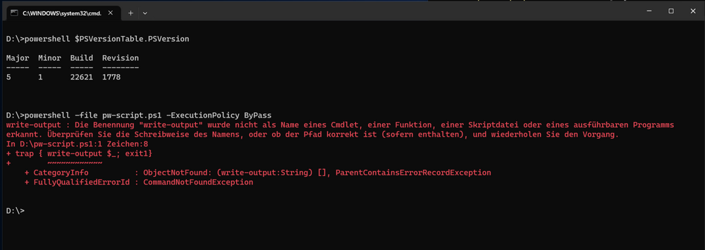

johanndrees 0 Geschrieben 30. Juni 2023 Melden Geschrieben 30. Juni 2023 Hallo allerseits. Gleich vorweg: Ich bin absoluter Powershell-Laie, deswegen bitte ich um Nachsicht, wenn nicht alles gleich logisch klingt. Ich habe meinen Arbeitsplatz-Rechner von Windows 10 Pro auf Windows 11 Pro hochgezogen und im Laufe der Zeit irgendwann die aktuelle Powershell-Version 7.3.4 nachinstalliert. Nun habe ich jedoch Probleme mit der Ausführung von Powershell-Befehlen. Aus dem Powershell-Fenster selbst heraus scheint alles gut zu funktionieren. Auch aufwändigere Scripts werden ohne Fehler ausgeführt. Wird jedoch aus der DOS-Shell heraus ein Powershell-Befehl aufgerufen (write-output z.B.), kommt eine Fehlermeldung. Im Anhang seht Ihr ein kleines Script (powershell-03.png). Führe ich dies nun direkt in der Powershell aus, ist alles gut (siehe Powershell-02.png). Der gleiche Befehl aus der Dos-Shell heraus (Powershell-01.png) produziert jedoch eine Fehlermeldung. Unsere Softwareverteilung nutzt bei einigen Installationen im Hintergrund Powershell-Aufrufe, die aus diesem Grund auf den Poller laufen. Ich bräuchte dazu also Abhilfe. Hat jemand eine Idee, was hier auf meiner Maschine vermurkst ist und wie ich das beheben kann? Für jede Hilfe wäre ich dankbar.

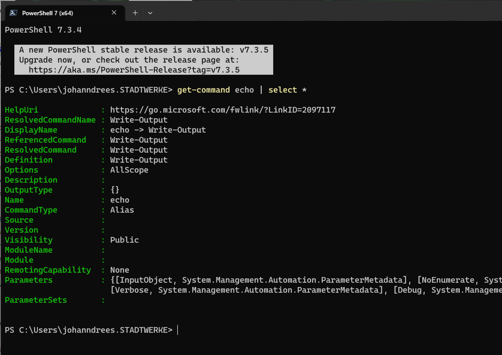

daabm 1.435 Geschrieben 30. Juni 2023 Melden Geschrieben 30. Juni 2023 Dein Skript enthält wirklich diesen Code? trap { write-output $_; exit1 } echo "Test" Dann hätte ich 2 Anmerkungen: 1. "exit1" ist keine gültige Powershell-Anweisung 2. Was genau ist "echo" bei Dir? ( get-command echo | select * )

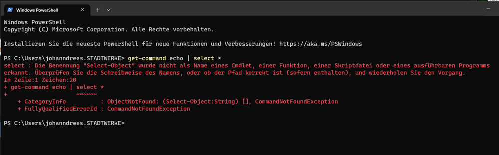

johanndrees 0 Geschrieben 3. Juli 2023 Autor Melden Geschrieben 3. Juli 2023 Ich denke, die beiden Screenshot verdeutlichen mein Problem:
cj_berlin 1.512 Geschrieben 3. Juli 2023 Melden Geschrieben 3. Juli 2023 Das riecht nach Constrained Language Mode, auch wenn die Ausgabe vom Freitag etwas anderes nahelegt... Was bekommst Du alles bei Get-Command ausgegeben?
