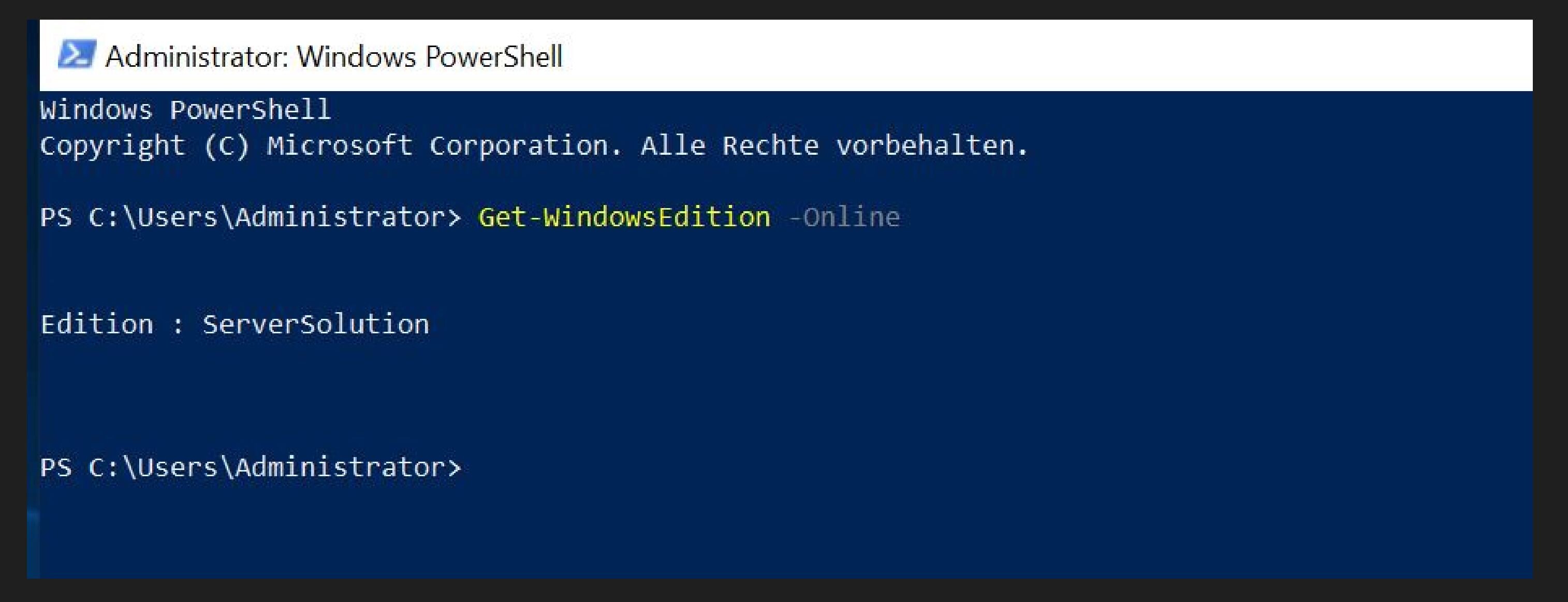

cj_berlin 1.416 Geschrieben 4. Juli 2023 Melden Geschrieben 4. Juli 2023 Zwei Dinge. 1. Du sagst "Standard". Kannst Du das bitte bestätigen: Get-WindowsEdition -Online 2. Server ist standalone: Hoffentlich habt ihr keine User CALs gekauft, denn die gehen nur im AD. Zitieren
Disco1980 1 Geschrieben 4. Juli 2023 Autor Melden Geschrieben 4. Juli 2023 vor 6 Minuten schrieb cj_berlin: Zwei Dinge. 1. Du sagst "Standard". Kannst Du das bitte bestätigen: Get-WindowsEdition -Online 2. Server ist standalone: Hoffentlich habt ihr keine User CALs gekauft, denn die gehen nur im AD. Doch, die habe ich bei meinem ersten versucht gekauft. Aber mittlerweile auch die richtigen. 1 Zitieren
cj_berlin 1.416 Geschrieben 4. Juli 2023 Melden Geschrieben 4. Juli 2023 Also doch Essentials. vor 3 Minuten schrieb Disco1980: Doch, die habe ich bei meinem ersten versucht gekauft. Aber mittlerweile auch die richtigen. Ob's die richtigen sind, kommt doch darauf an, ob Du 5 User an 100 Maschinen hast oder 100 User an 5 Maschinen Also zumindest kaufmännisch kommt es darauf an. Zitieren
Disco1980 1 Geschrieben 4. Juli 2023 Autor Melden Geschrieben 4. Juli 2023 vor 1 Minute schrieb cj_berlin: Also doch Essentials. Okay. Das war wohl mein fehler... Was kann ich jetzt tun..? Zitieren
