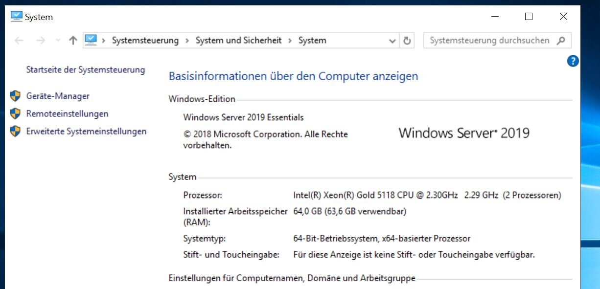

Disco1980 1 Geschrieben 4. Juli 2023 Autor Melden Geschrieben 4. Juli 2023 vor 27 Minuten schrieb cj_berlin: Abreißen, neu bauen, mit der richtigen Lizenz und mit dem richtigen Installationsmedium. Was genau brauche ich alles...? Dann werde ich das auch genau so machen... Wir sind ein kleines Unternehmen, und es müssen sich 7-8 leute auf den Server über RDP auf dem Server anmelden können... Zitieren
Nobbyaushb 1.533 Geschrieben 4. Juli 2023 Melden Geschrieben 4. Juli 2023 vor 36 Minuten schrieb Disco1980: Was genau brauche ich alles...? Dann werde ich das auch genau so machen... Erst mal halbwegs Potente Hardware 7-8 Leute per RDP hört sich wenig kann, kann aber ganz viel Last machen - mit was wird denn gearbeitet? Dann eine Server 2022 Standard-Lizenz (Standard-Lizenz kann 2 Physische CPU mit je 8 Cores) Damit wird auf dem Host Hyper-V installiert und du kannst 2 VM betreiben Eine VM wird RDS-Host und wenn man möchte die 2te VM z.B. ein Domänencontroller Und du brauchst jemanden, der dir die Grundeinrichtung macht, dann kannst du den Rest selber weiterverwalten Auf was ist denn jetzt der Essentials installiert? Zitieren
cj_berlin 1.416 Geschrieben 4. Juli 2023 Melden Geschrieben 4. Juli 2023 Moin, Variante 1: ihr habt tatsächlich kein Active Directory und keine weiteren Server am Start, die irgendwas anderes noch machen. Dann brauchst Du: einen Server (sollte schon mindestens 16GB RAM haben und, wenn der Server physisch ist, schadet eine Grafikkarte auch nicht, ist aber nicht Voraussetzung für das Ganze) ein Installationsmedium für Windows Server Standard 2019 eine Lizenz für Windows Server Standard 2019 für 16 CPU-Kerne Windows Server 2019 Device CALs für jedes Gerät, das auf den Server zugreifen wird (das ist nur Papier, wird nirgends installiert) Windows Server 2019 Remote Desktop Services Device CAL für jedes Gerät, das auf den Server zugreifen wird (diese werden tatsächlich ausgecheckt und getrackt - wenn ein User also abwechselnd seinen Laptop, sein iPad, sein Smartphone und seinen Fernseher für den Zugriff auf den Terminalserver nutzt, braucht er 4 CALs) Da Du hier keinen HTML5-Client nutzen kannst und ein Connection Broker Dir nicht wirklich hilft, musst Du auch keine vollwertige RDS-Bereitstellung einrichten, sondern brauchst lediglich die Rollen "RDS Session Host" und "RDS Lizenzserver". Der Vorteil für Dich, keinen Broker und keinen Web Access zu bauen, liegt darin, dass Du dich nicht mit SSL-Zertifikaten aufhalten musst, und die User greifen einfach mit MSTSC.EXE auf den Server zu und fertig. Variante 2: ihr habt Active Directory oder bereit, euch damit zu beschäftigen. Dann brauchst Du: einen Server wie oben - falls noch kein Domain Controller vorhanden ist, kann der Server ein Hyper-V-Host werden und zwei VMs fahren: Domain Controller und Terminalserver, welcher dann Mitglied der Domäne wird. Allerdings kann der Terminalserver dann nicht von der Grafikkarte profitieren, falls im Server eine verbaut ist. Installationsmedium und Server-Lizenz wie oben Server und RDS CALs für das, wovon ihr weniger habt (siehe Beispiel oben) Zitieren
Disco1980 1 Geschrieben 4. Juli 2023 Autor Melden Geschrieben 4. Juli 2023 vor 4 Minuten schrieb Nobbyaushb: Erst mal halbwegs Potente Hardware 7-8 Leute per RDP hört sich wenig kann, kann aber ganz viel Last machen - mit was wird denn gearbeitet? Dann eine Server 2022 Standard-Lizenz (Standard-Lizenz kann 2 Physische CPU mit je 8 Cores) Damit wird auf dem Host Hyper-V installiert und du kannst 2 VM betreiben Eine VM wird RDS-Host und wenn man möchte die 2te VM z.B. ein Domänencontroller Und du brauchst jemanden, der dir die Grundeinrichtung macht, dann kannst du den Rest selber weiterverwalten Auf was ist denn jetzt der Essentials installiert? Das sollte an Leistung ausreichend sein Zitieren

cj_berlin 1.416 Geschrieben 4. Juli 2023 Melden Geschrieben 4. Juli 2023 Bei den verbauten CPUs deckt übrigens die "Mindestlizenz" für Windows Server nicht alle Cores ab! Du brauchst die Basislizenz mit 16 Cores und noch 8 Cores als Ergänzung! Zitieren

Disco1980 1 Geschrieben 4. Juli 2023 Autor Melden Geschrieben 4. Juli 2023 Gerade eben schrieb cj_berlin: Bei den verbauten CPUs deckt übrigens die "Mindestlizenz" für Windows Server nicht alle Cores ab! Du brauchst die Basislizenz mit 16 Cores und noch 8 Cores als Ergänzung! Okay. Werde ich machen. Was passiert eigentlich wenn man die Ergänzung nicht dazu kauft. werden die gerne dann einfach nicht angesprochen..? Gerade eben schrieb daabm: Da bin ich echt froh, daß ich mich nicht mit Lizenzen plagen muss - ich würde gnadenlos versagen Ja. Ich versage auch. Zitieren
cj_berlin 1.416 Geschrieben 4. Juli 2023 Melden Geschrieben 4. Juli 2023 Solange keine Lizenzprüfung kommt, passiert technisch gar nichts. Kommt eine Prüfung, bist du am ars***. Zitieren
daabm 1.395 Geschrieben 4. Juli 2023 Melden Geschrieben 4. Juli 2023 Jupp. Dann wird nachverhandelt. Und wenn Du groß bist, kommt eine "gütliche" Einigung nicht zum eigenen Vorteil zustande. Bei KMU weiß ich's nicht genau, aber dürfte auch unerfreulich werden. Zitieren
testperson 1.785 Geschrieben 4. Juli 2023 Melden Geschrieben 4. Juli 2023 So gesehen darf der Essentials schon gar nicht auf der Hardware laufen. Da ist AFAIK nur eine CPU mit maximal 10 Kernen erlaubt. vor einer Stunde schrieb Disco1980: Was passiert eigentlich wenn man die Ergänzung nicht dazu kauft. werden die gerne dann einfach nicht angesprochen..? Um lizenzkonform zu sein, könntest du dann auch im BIOS pro CPU 4 Kerne deaktivieren (lassen). vor einer Stunde schrieb cj_berlin: Du brauchst die Basislizenz mit 16 Cores und noch 8 Cores als Ergänzung! Im "OEM Kanal" gibt es AFAIK auch direkt ein 24 Core Pack. Generell wärt ihr wohl ein Fall für einen IT Dienstleister um die Ecke. 1 Zitieren
cj_berlin 1.416 Geschrieben 4. Juli 2023 Melden Geschrieben 4. Juli 2023 vor 20 Minuten schrieb testperson: So gesehen darf der Essentials schon gar nicht auf der Hardware laufen. Da ist AFAIK nur eine CPU mit maximal 10 Kernen erlaubt. Nope, 2019 ginge: https://learn.microsoft.com/en-us/windows-server-essentials/get-started/hardware-limits 1 Zitieren
testperson 1.785 Geschrieben 5. Juli 2023 Melden Geschrieben 5. Juli 2023 vor 10 Stunden schrieb cj_berlin: Nope, 2019 ginge: https://learn.microsoft.com/en-us/windows-server-essentials/get-started/hardware-limits Danke für die Info. Hatte irgendwie nur die linke Spalte vorm inneren Auge. :) Zitieren
