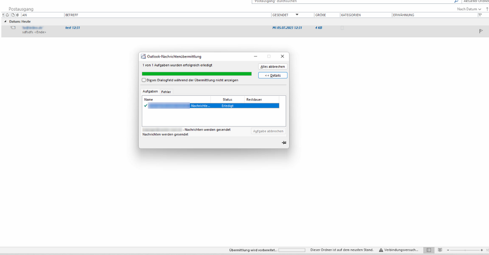

fork 0 Geschrieben 5. Juli 2023 Autor Melden Geschrieben 5. Juli 2023 (bearbeitet) Anbei ein Screenshot von Outlook 2019 mit einer Testmail im Postausgang, die nicht versendet wird. Untenstehend in der Statuszeile: Übermittlung wird vorbereitet... Das steht seit Minuten dort. Weiterhin untenstehend in der Statuszeile: Warnsymbol mit Text "Verbindungsversuch...." (abgeschnittener Text) Desweiteren hier noch der Paste des verfremdeten tcpdumps von der Firewall (tcpdump -i any port domain or port http or port https): https://pastebin.pl/view/9375d28b 10.1.1.133 ist die Client-PC-IP 10.10.0.10 ist einer der DCs Das sind die DNS-Anfragen (A-Records) die durchgeführt werden: assets.msn.com. client.wns.windows.com. config.edge.skype.com. login.microsoftonline.com. outlook.office365.com. winatp-gw-neu3.microsoft.com. wpad.kundendomain.de. Welche Logfiles bräuchte es da noch, um mehr sagen zu können? bearbeitet 5. Juli 2023 von fork Zitieren
NorbertFe 2.197 Geschrieben 5. Juli 2023 Melden Geschrieben 5. Juli 2023 Da steht immer noch deine Mail Adresse drin. Du wirst vermutlich die nicht genutzten Autodiscovereinträge deaktivieren müssen. 1 Zitieren
testperson 1.786 Geschrieben 5. Juli 2023 Melden Geschrieben 5. Juli 2023 Hi, das Autodiscover Verhalten wäre hier zu finden: Unexpected Autodiscover behavior if settings under the \Autodiscover key - Outlook | Microsoft Learn Bzw. per GPO - sofern die Office / Outlook SKU das zulässt - hier: GPS: AutoErmittlung deaktivieren (gpsearch.azurewebsites.net) Gruß Jan Zitieren
