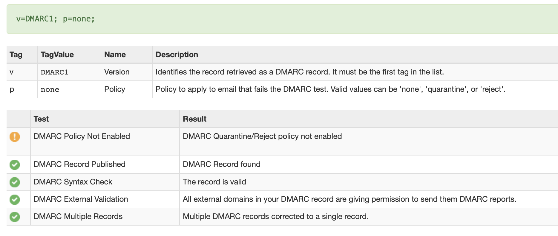

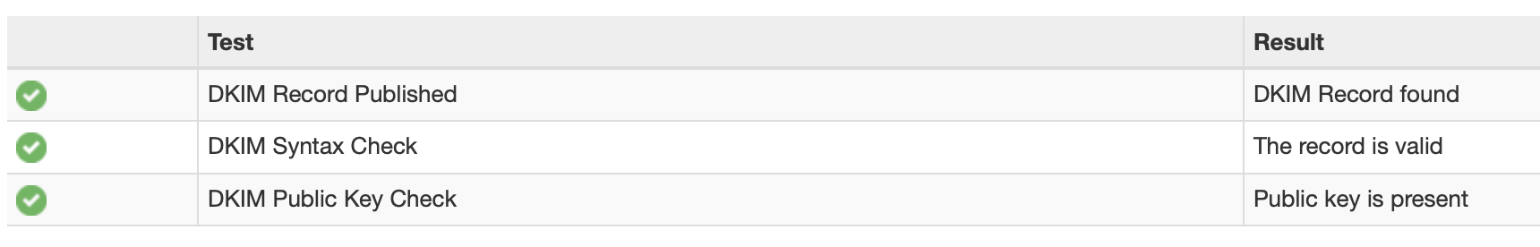

vor 3 Minuten schrieb NorbertFe:
Echt? Wie hast du das denn so schnell festgestellt? Wie lautet denn jetzt der verwendete dmarc Record?
Moin, der DKIM und DMARC Record lauten:
_dmarc
v=DMARC1; p=none;
kas202307161533._domainkey
v=DKIM1; k=rsa; p=MIIBIjANBgkqhkiG9w0BAQEFAAOCAQ8AMIIBCgKCAQEA17yVoqIV????????????????????
Laut MXTools sind die auch korrekt...

Ok, und brauchtest du nen Dienstleister der dir den Eintrag erstellt hat? Mein Hinweis bezüglich des reportings war wohl zu undeutlich. p=none ist erstmal auch nur für die implementierungsphase sinnvoll, die du ohne reporting eigentlich nur bei trivialimgebungen nicht brauchst. Und bei trivialumgebungen kann man auch gleich auf andere Werte gehen. ;)
vor 7 Minuten schrieb NorbertFe:
Nein, ich konnte mich da einarbeiten und der ALLinkl Support ist echt klasse auch Sonntags ;)
