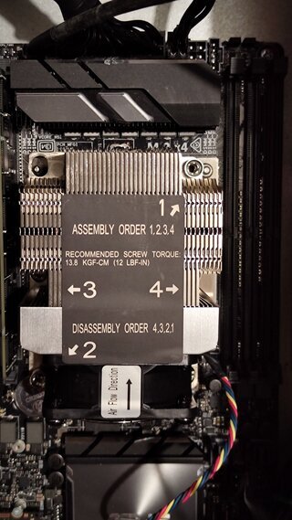

Adrian-s 3 Geschrieben 21. Juli 2023 Melden Geschrieben 21. Juli 2023 (bearbeitet) Hallo zusammen, es scheint, dass mein CPU-Kühler nicht für meinen Sockel geeignet ist. Mein Problem besteht darin, dass die Befestigungsschrauben des Kühlers etwas schmaler sind als der Sockel meines Mainboards, wodurch der Kühler nicht passt. Mein Mainboard ist ein Asus WS C621E SAGE (Socket 3647), die beiden CPUs sind Intel Xeon Gold 6148 20-Core (Socket 3647) und der aktuelle CPU-Kühler ist ein Supermicro Kühler SNK-P0068APS4 (Socket 3647). Vermutlich ist dieser Kühler nur für Server Supermicro-Mainboards geeignet. Für den nächsten Kauf möchte ich sicherstellen, dass ich einen passenden CPU-Kühler erwerbe. Ich habe bereits einen möglichen Ersatz in Betracht gezogen (aber noch nicht bestellt): https://www.caseking.de/silverstone-sst-xe02-3647n-xeon-cpu-kuehler-fuer-2u-server-intel-lga-3647-cpsi-056.html Ich war bisher der Annahme, dass ein Kühler, der für den Sockel meiner CPU ausgelegt ist, auch immer auf mein Mainboard passt. Jetzt bin ich jedoch etwas skeptisch und möchte mich zuerst absichern. bearbeitet 21. Juli 2023 von Adrian-s Zitieren

Nobbyaushb 1.527 Geschrieben 22. Juli 2023 Melden Geschrieben 22. Juli 2023 Moin, der abgebildete Kühler ist für ein Server-Gehäuse mit 1 oder 2 HE und Luftleitung, da ohne Lüfter. Ich zitiere mal aus den FAQ von Alternate: Antwort Es gibt eine gesonderte DX-3647 Reihe von Noctua, die für Server bestimmt ist. Natürlich muss man bei jedem Kühler nachschauen ob er den Sockel überhaupt unterstützt. In was für ein Gehäuse willst das denn einbauen? Wird das ein ein Server oder eine Workstation? Wenn Server, die Lizensierung beachten! My 2 Cents Zitieren

Nobbyaushb 1.527 Geschrieben 22. Juli 2023 Melden Geschrieben 22. Juli 2023 vor 37 Minuten schrieb Adrian-s: Ja, ich werde den Verkäufer kontaktieren und nachfragen, ob ich etwas übersehen habe. Es verwirrt mich, dass die Kühler, die für einen 3647 Sockel gedacht waren, nicht auf den 3647 Sockel passen Der Sockel hat nichts mit den Schrauben zu tun Ich kenne das nur aus dem Serverbereich, da kommt der Kühlkörper egal ob mit oder ohne Lüfter immer vom Board-Hersteller Der Kühlkörper aus dem Bild ist für Querstrom ausgerichtet und dürfte nicht passen, da die CPU-Sockel auf dem Board um 90° gedreht sind In dem 4HE Gehäuse brauchst du aber Kühlkörper mit Lüfter Nochmal die Frage, Power-Workstation oder Server? Habe gesehen, du kommst aus der Schweiz? Zitieren

tesso 382 Geschrieben 24. Juli 2023 Melden Geschrieben 24. Juli 2023 Der Kühler gehört zu einem Gehäuse (1oder 2HE) mit Lüftern durch die dann der CPU Kühler gekühlt wird. (Pfeil Air flow) Du kannst nicht einfach irgendeinen Serverkühler nehmen und dann hoffen das der "besser" kühlt. Zitieren

XP-Fan 225 Geschrieben 24. Juli 2023 Melden Geschrieben 24. Juli 2023 Hallo, ich könnte mir vorstellen das der CPU Kühler für Supermicroboards angepasst ist und diese die CPU um 90 Grad gedreht eingebaut haben. Das deutet sich auch hier in diesem Beitrag an welcher Google dazu z.B. findet. -> CPU Kühler Zitieren

Nobbyaushb 1.527 Geschrieben 24. Juli 2023 Melden Geschrieben 24. Juli 2023 vor 1 Minute schrieb Adrian-s: Die Bezeichnung "HE" bezieht sich lediglich auf die Höhe des Gehäuses und nicht auf den Sockel :) "Eine Höheneinheit kurz HE (im Englischen U für Unit oder RU für Rack Unit) bezeichnet eine Maßeinheit für Elektronikgehäuse. Sie beschreibt die Höhe eines Gerätes, z.B. eines Servers." Du redest hier mit einem der seit 1982 in der IT ist - hier im Norder sahen wir kloogschieder... Das alles kenne ich, ich bilde auch aus Der Kühler kommt vom Board-Hersteller - meistens Und ja, das hat was mit HE zu tun, da in einem 1 oder 2 HE Case in der Regel der Lüfter nicht mehr auf den Kühkörper passt. Es gibt duraus auch 4HE Gehäuse, wo durch entsprechende Luftleitsysteme (Intel-Chenbro) der CPU-Kühler durch die Gehäuse-Lüfter im Strom ist. Ist aber bei deiner Konfig nicht der Fall Also schreibe deinen Lieferanten an, ob ASUS zu dem Board un der schnellen CPU auch CPU-Kühler anbietet Ansonsten kann ich leider nicht weiterhelfen, ich kaufe seit mehr als 20 Jahren Server fertig, alleine wegen sowas.... - und der Gewährleistung! Viel Erfolg Zitieren
Adrian-s 3 Geschrieben 24. Juli 2023 Autor Melden Geschrieben 24. Juli 2023 vor 6 Minuten schrieb XP-Fan: Hallo, ich könnte mir vorstellen das der CPU Kühler für Supermicroboards angepasst ist und diese die CPU um 90 Grad gedreht eingebaut haben. Das deutet sich auch hier in diesem Beitrag an welcher Google dazu z.B. findet. -> CPU Kühler Hey, danke für deinen Kommentar. Ja, das ist wahrscheinlich das Plausibelste, was ich mir vorstellen kann. Ich kenne mich nicht sehr gut mit Supermicro-Boards aus, aber wenn der Lüfter Supermicro-zertifiziert ist, wird er höchstwahrscheinlich nur auf die Boards passen. Das Seltsame ist, dass der Kühler, der in den Kommentaren verlinkt wird, den habe ich ja montiert, er passt auch. Aber die Temperaturen stimmen überhaupt nicht. Ich habe ihn jetzt sicherlich schon 5 Mal neu montiert, konnte das Ergebnis aber nicht verbessern. Die Temperaturen liegen immer zwischen 87 und 95 Grad, selbst bei geringer Belastung. Und unter hoher Belastung erreicht die Temperatur den Maximalwert von 95 Grad, woraufhin die CPUs den Takt drosseln. Ich kann mir nur noch erklären, dass ich die CPU-Kühler irgendwie falsch montiert habe, aber ich kann hier keinen Fehler feststellen. Die Wärmeleitpaste hat eine Wärmeleitfähigkeit von 12,5 W/(m·K) und steht direkt mit der CPU in Kontakt. Trotzdem laufen die Lüfter auf 100% und deshalb verstehe ich es nicht. Zitieren
tesso 382 Geschrieben 24. Juli 2023 Melden Geschrieben 24. Juli 2023 (bearbeitet) Dir fehlt der Luftstrom der den Kühler kühlt. Da kannst du noch so oft Leitpaste wechseln. Das wird nichts ändern. Der Kühlkörpern ist für ein spezielles Gehäuse gebaut worden. Überleg dir doch mal was der Pfeil „Air Flow“ zu sagen hat. bearbeitet 24. Juli 2023 von tesso Zitieren
