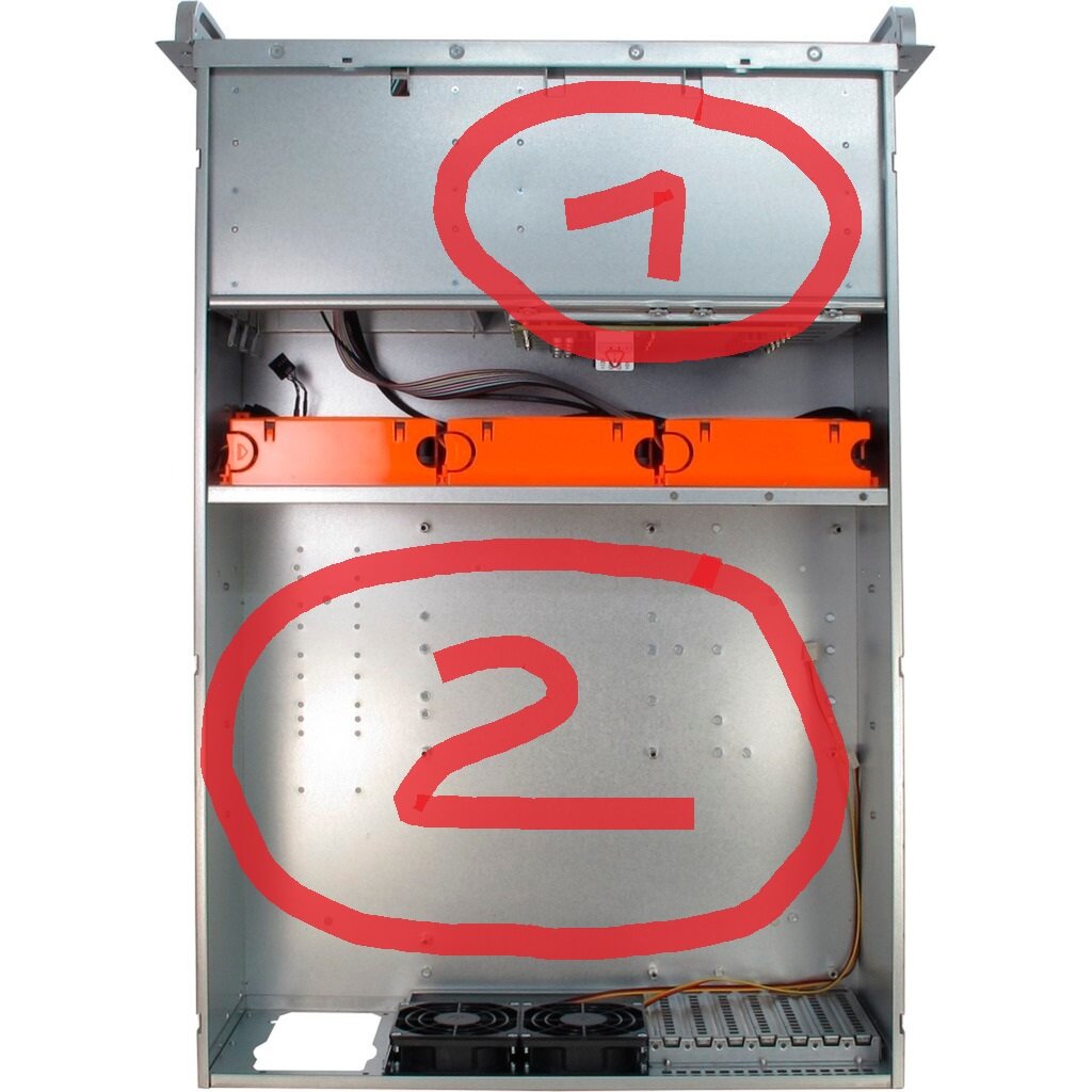

Adrian-s 3 Geschrieben 25. Juli 2023 Autor Melden Geschrieben 25. Juli 2023 vor 2 Stunden schrieb zahni: Hier mal ein HPE-Server von innen. Du siehst dort deutlich die Lüfter-Batterie vor CPU und RAM. Die Luft wird nach hinten geblasen. Die CPU hat daher "nur" einen Kühlkörper. Danke für das Bild. Ich verstehe trotzdem immer noch nicht genau, was du mir mitteilen möchtest. Es handelt sich in diesem fall ja nicht um ein passives gekühltes System und auch nicht um 1HE oder 2HE Gehäuse. Wie bereits mehrfach erwähnt, ist der Luftstrom definitiv vorhanden und auch nicht gering. Hier ist der Link zum Server-Gehäuse: https://www.alternate.ch/Inter-Tech/4U-4410-Server-Gehäuse/html/product/1544195 In der Front sind 3 Lüfter verbaut mit einem Luftdurchsatz von 172 m³/h. Zusätzlich gibt es 2 kleinere Lüfter hinten. Zusätzlich hat jeder CPU kühler einen Lüfter da es sich bei mir ja um ein aktiv kühl System handelt. Die Frage war lediglich, warum mein CPU-Kühler nicht auf den angegebenen CPU-Sockel passt. Das Problem hat sich inzwischen gelöst, da ich nun neue Kühler bestellt habe. Ob das Temperaturproblem dadurch gelöst wird, werden wir dann sehen. Ich werde sicherlich ein Update durchführen :) Zitieren

Gulp 275 Geschrieben 25. Juli 2023 Melden Geschrieben 25. Juli 2023 (bearbeitet) Bei Deinem Gehäuse sind im Bereich von 1 (siehe Anhang) die Festplatten, die durchaus eine erhebliche Abwärme in solchen Gehäusen erzeugen, weil sie recht dicht aneinander platziert sind. Im Bereich 2 ist die Richtung der Kühlrippen relevant, sind der Luftrichtung die schmalen Seiten der Kühlrippen zugewandt ist es OK, ist die breite Seite zugewandt, wird es heiss. Genau deswegen kann man erst mehr sagen, wenn man ein echtes Bild des Aufbaus sehen kann ....... Dass da Luft fliesst, glauben wir ja, nur wenn der Noctua schon nicht kühlt, dann hat das einen guten Grund zB weil er montageseitig eben nicht optimal im Luftstrom steht, die sind nämlich nicht schlecht (im richtigen Gehäuse) .... Grüsse Gulp bearbeitet 25. Juli 2023 von Gulp 1 Zitieren
