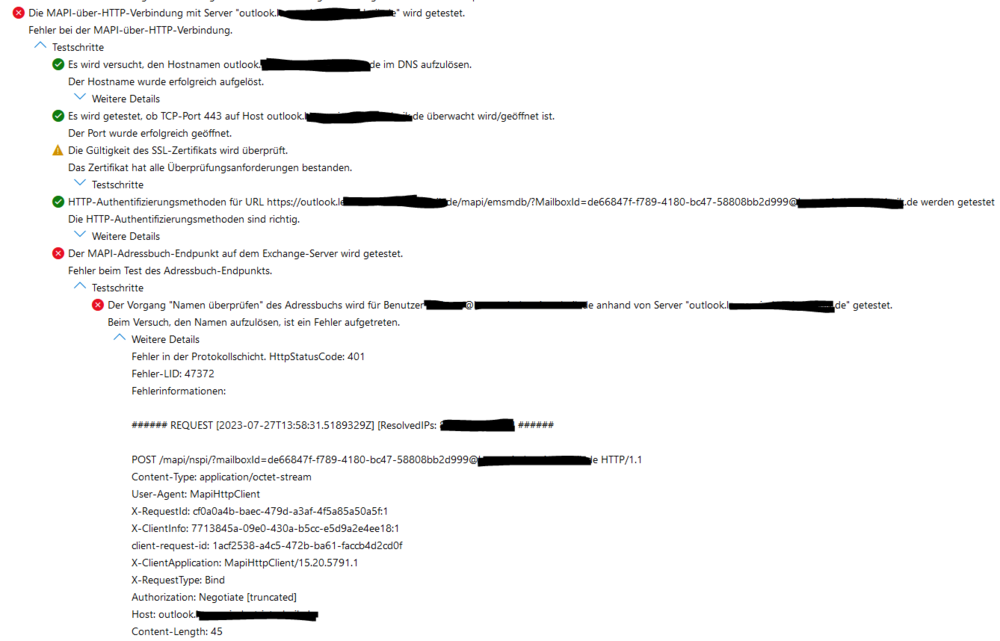

BennoIT 0 Geschrieben 27. Juli 2023 Melden Geschrieben 27. Juli 2023 Hallo zusammen, ich benötige einmal eure Unterstützung bei einem meiner Kunden. Hier wurde mir heute berichtet, dass man sich wohl nicht mehr außerhalb des Firmennetzwerks per Outlook mit dem Exchange Server verbinden kann. Zudem würde ständig nach dem Kennwort gefragt. Es gibt aber wohl auch noch Outlook Installationen, die "noch" ohne Probleme laufen. Auch untwegs, außerhalb des Firmennetzwerks. Der Server wurde erst vor kurzem auf folgende Version gebracht: Version: Exchange 2019 CU13 Jun23SU Build Number: 15.02.1258.016 Es kann nicht ausgeschlossen werden, dass die Probleme schon seit dem bestehen. (ca. 2Wochen) SSL Zertifikat läuft am Montag aus und wurde daher heute in der Verzweiflung auch bereits erneuert und aktiviert. OWA, ActiveSync laufen ohne Probleme. Ich bin um jede Hilfe dankbar - bitte seht mir nach, dass MS Exchange nicht mein Steckenpferd ist! :-) Ich habe als erstes über https://testconnectivity.microsoft.com/tests/exchange die Anbindung getestet. Hier erhalte ich relativ früh folgende Fehlermeldung: Die MAPI-über-HTTP-Verbindung mit Server "outlook.[KUNDE].de" wird getestet. Fehler bei der MAPI-über-HTTP-Verbindung. Hier der Rest der Ausgabe: Der Vorgang "Namen überprüfen" des Adressbuchs wird für Benutzer [Benutzer]@[KUNDE].de anhand von Server "outlook.[KUNDE].de" getestet. Beim Versuch, den Namen aufzulösen, ist ein Fehler aufgetreten. Weitere Details Fehler in der Protokollschicht. HttpStatusCode: 401 Fehler-LID: 47372 Fehlerinformationen: ###### REQUEST [2023-07-27T13:58:31.5189329Z] [ResolvedIPs: x.x.x.x] ###### POST /mapi/nspi/?mailboxId=de66847f-f789-4180-bc47-58808bb2d999@[KUNDE].de HTTP/1.1 Content-Type: application/octet-stream User-Agent: MapiHttpClient X-RequestId: cf0a0a4b-baec-479d-a3af-4f5a85a50a5f:1 X-ClientInfo: 7713845a-09e0-430a-b5cc-e5d9a2e4ee18:1 client-request-id: 1acf2538-a4c5-472b-ba61-faccb4d2cd0f X-ClientApplication: MapiHttpClient/15.20.5791.1 X-RequestType: Bind Authorization: Negotiate [truncated] Host: outlook.[KUNDE].de Content-Length: 45 --- REQUEST BODY [+0.304] --- ..[BODY SIZE: 45] --- REQUEST SENT [+0.304] --- ###### RESPONSE [+0.606] ###### HTTP/1.1 401 Unauthorized request-id: 70f37175-63b2-4449-9a8c-17af60973f61 X-OWA-Version: 15.2.1258.16 X-FailureContext: FrontEnd;401;VW5hdXRob3JpemVk;;;; Server: Microsoft-IIS/10.0 WWW-Authenticate: Negotiate,NTLM X-Powered-By: ASP.NET X-FEServer: SRV03-COM Date: Thu, 27 Jul 2023 13:58:31 GMT Content-Length: 0 --- RESPONSE BODY [+0.606] --- --- RESPONSE DONE [+0.606] --- ###### EXCEPTION THROWN [+0.606] ###### HTTP-Antwortkopfzeilen: request-id: 70f37175-63b2-4449-9a8c-17af60973f61 X-OWA-Version: 15.2.1258.16 X-FailureContext: FrontEnd;401;VW5hdXRob3JpemVk;;;; Server: Microsoft-IIS/10.0 WWW-Authenticate: Negotiate,NTLM X-Powered-By: ASP.NET X-FEServer: SRV03-COM Date: Thu, 27 Jul 2023 13:58:31 GMT Content-Length: 0 HTTP-Statuscode: 401 Unauthorized Parallel zu dem Test erhalte ich auf dem Exchange Server folgenden Fehler in der Ereignianzeige: - <Event xmlns="http://schemas.microsoft.com/win/2004/08/events/event"> - <System> <Provider Name="Schannel" Guid="{1f678132-5938-4686-9fdc-c8ff68f15c85}" /> <EventID>36874</EventID> <Version>0</Version> <Level>2</Level> <Task>0</Task> <Opcode>0</Opcode> <Keywords>0x8000000000000000</Keywords> <TimeCreated SystemTime="2023-07-27T13:43:49.125780100Z" /> <EventRecordID>986032</EventRecordID> <Correlation ActivityID="{7dcce9f8-c071-0006-0dea-cc7d71c0d901}" /> <Execution ProcessID="908" ThreadID="32120" /> <Channel>System</Channel> <Computer>SRV03-COM.[KUNDE].de</Computer> <Security UserID="S-1-5-18" /> </System> - <EventData> <Data Name="Protocol">TLS 1.2</Data> </EventData> </Event> Zitieren

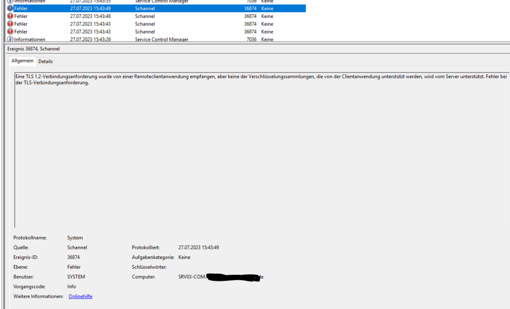

NorbertFe 2.197 Geschrieben 27. Juli 2023 Melden Geschrieben 27. Juli 2023 Also erstmal ins Blaue: - Extended Protection aktiviert und nicht überall dasselbe Zertifikat (Exchange, Loadbalancer/Reverse Proxy) - Extended Protection aktiviert und irgendwo läuft etwas mit SSL Interception (Antivirus mit SSL Inspection usw.) - die Fehlermeldungen lassen vermuten, dass der Client keine TLS 1.2 Verbindung herstellen kann, weil sich Client und Server nicht auf eine gemeinsame cipher einigen können. Bye Norbert Zitieren

BennoIT 0 Geschrieben 28. Juli 2023 Autor Melden Geschrieben 28. Juli 2023 vor 13 Stunden schrieb Nobbyaushb: Wäre auch meine Frage gewesen, was ist zwischen der Welt und dem Exchange? Und bitte mal zeitnah den Healtchecker laufen lasssen (Pflicht ein mal im Monat! https://microsoft.github.io/CSS-Exchange/Diagnostics/HealthChecker/ Download direkt: https://github.com/microsoft/CSS-Exchange/releases/latest/download/HealthChecker.ps1 Habe ich bereits durchgeführt! Darf/ soll ich den ganzen Auszug davon posten? Oder schwebt die etwas bestimmtes vor? vor 13 Stunden schrieb NorbertFe: Also erstmal ins Blaue: - Extended Protection aktiviert und nicht überall dasselbe Zertifikat (Exchange, Loadbalancer/Reverse Proxy) - Extended Protection aktiviert und irgendwo läuft etwas mit SSL Interception (Antivirus mit SSL Inspection usw.) - die Fehlermeldungen lassen vermuten, dass der Client keine TLS 1.2 Verbindung herstellen kann, weil sich Client und Server nicht auf eine gemeinsame cipher einigen können. Bye Norbert Hi Norbert, danke dir schonmal für die schnelle Rückmeldung! Extended Protection habe ich tatsächlich erst vor zwei Wochen aktiviert, weil mich die Meldung im HealthChecker genervt hat, und das Thema ja sowieso erledigt werden musste. Hier müsstest du mir einmal auf die Sprünge helfen, was du genau mit "überall dasselbe Zertifikat" meinst. Hier ist seit gestern ein neues SSL Multi-Domain Zertifikat im Einsatz. Für mich scheint damit auch alles funktioniert zu haben. Bzgl. Antivirus habe ich mal alles deaktiviert. Hier ist ein Kaspersky Security 9.0 für Microsoft Exchange Server im Einsatz. Bisher hat dies aber zu keinem Erfolg geführt. LG Benno vor 14 Stunden schrieb teletubbieland: Moin. Ist da noch ein Reverse-Proxy mit im Spiel? Tatsächlich bin ich mir hier unsicher und gerade mal am nachforschen... Das Problem... die Domain des Kunden ist vor gut einem Monat von einem anderen Anbieter (1&1) zu unserem (DomainFactory) gewandert. Nun bekommt der Kunde eine neue Website über einen weiteren Dienstleister. Dieser hat zu einem externen WebServer geraten, um die Website zu hosten. Die Website wird also nach da umgeleitet. Der Kunde selbst besitzt eine feste IP-Adresse. Passende A-Records wurden beim Hoster damals eingetragen, damit alles was den Exchange betrifft, direkt dort landet. LG Benno Zitieren
