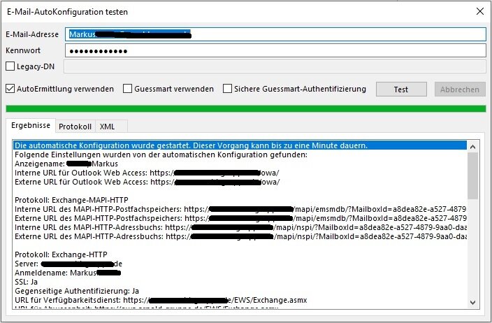

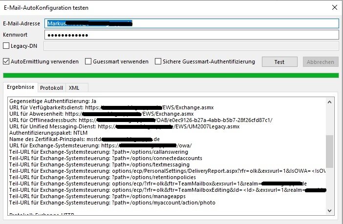

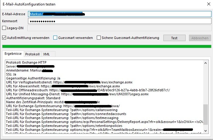

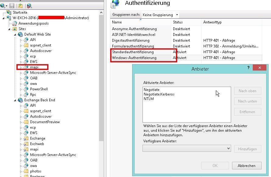

MarkusM1971 0 Geschrieben 8. August 2023 Autor Melden Geschrieben 8. August 2023 Moin cj_berlin, folgende Antworten zu deine Fragen. 1. Get-ServerComponentState sagt 35 "active" components 2. Outlook ohne Kontoeinrichtung starten, Rechtsklick mit STRG auf Outlook Symbol -> E-Mail Konfiguration testen 3. IIS -> Frontend -> mapi -> Authentifizierung -> Standard und Windows aktiviert -> Negotiate/Negotiate:Kerberos/NTLM Siehe hochgeladene Screenshots. Hoffentlich sind die Screenshots passend, bin leider kein Exchange-Experte... Danke und Gruß, Markus Zitieren
Dukel 465 Geschrieben 8. August 2023 Melden Geschrieben 8. August 2023 Wieso wurde die Standard Auth. aktiviert? Man sollte nicht den "Administrator" nutzen sondern eigene Administrative Konten erstellen. Zitieren
MarkusM1971 0 Geschrieben 8. August 2023 Autor Melden Geschrieben 8. August 2023 Hallo Dukel, wurde alles von einem Systemhaus eingerichtet, bin somit für jeden Hinweis zur zukünftigen Verbesserung dankbar... Gruß, Markus Zitieren
Dukel 465 Geschrieben 8. August 2023 Melden Geschrieben 8. August 2023 Bei einer Kundenumgebung ist nur Windows Auth. Aktiviert. Ich weiß jetzt nicht, ob das bei euch evtl. korrekt ist und ob das das Problem verursacht. Zitieren
MarkusM1971 0 Geschrieben 8. August 2023 Autor Melden Geschrieben 8. August 2023 @ Dukel Habe es mal auf NUR "Windows Auth." umgestellt und IIS neu gestartet -> keine Änderung im Verhalten - > wieder zurückgestellt Zitieren
