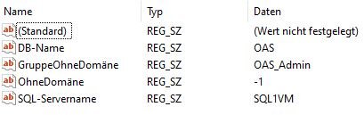

stefannsv 0 Geschrieben 30. August 2023 Autor Melden Geschrieben 30. August 2023 (bearbeitet) So hab die Datenbank jetzt auf einen Server 2019 mit SQL Express 2019 importiert (BAK wiederhergestellt). Zugriff über SSMS mit User in der "OAS_Admin" Gruppe getestet. Läuft. Zugriff über das Frontend Fehlanzeige. Die Fehlermeldung ist immer noch die selbe: Die globalen NT-Gruppen konnten für den angemeldeten User nicht ausgelesen werden. Überprüfen sied ihre NT-Gruppen bzw. stellen sie sicher, dass der PDC einwandfrei läuft. Order by-elemente müssen in der Auswahlliste angezeigt werden, wenn die anweisung einen union-, intersect- oder except-Operator enthält. Benutzergruppen: 'OAS-Admin' Der Regeintrag sieht jetzt wie im Anhang aus. Der funktioniernde siehr genauso aus, nur das bei SQL-Servername "SQL1-VM" steht. bearbeitet 30. August 2023 von stefannsv Zitieren
NilsK 3.004 Geschrieben 30. August 2023 Melden Geschrieben 30. August 2023 Moin, dann liegt es also auch nicht daran, dass die Applikation mit einer Named Instance nicht klarkäme, sondern sie macht irgendwas anderes falsch oder zumindest sehr speziell. Da kann man jetzt einen Zufallstreffer landen oder sehr viel Aufwand investieren. Nur sicherheitshalber: an der Domäne oder anderen Komponenten der Umgebung habt ihr nichts geändert? Geht es denn weiterhin in der alten Mimik? Dann könnte es eine Option sein, die als Insel weiter laufen zu lassen und sich parallel um eine neue Lösung der Business-Anforderungen zu kümmern. Gruß, Nils Zitieren
