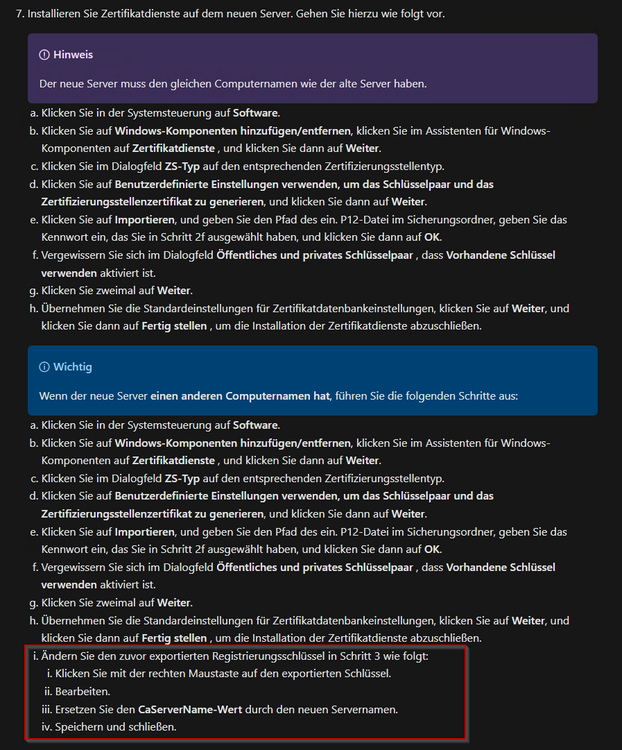

NorbertFe 2.061 Geschrieben 2. Oktober 2023 Melden Teilen Geschrieben 2. Oktober 2023 (bearbeitet) vor 5 Minuten schrieb wznutzer: Die CA heißt noch gleich, aber der Server auf dem die CA läuft hat einen anderen Namen. Hmm, und gibt dir das zu denken? ;) Falls nein, dann nochmal genau nachlesen. Da ich nicht genau weiß, wie deine Konfiguration aussieht, kann es jetzt damit Probleme geben, oder eben auch nicht. Hängt halt mit den CRLs und AIA usw. zusammen, die per Default den Hostnamen beinhalten. Zitat Before joining the destination server to the domain, change the computer name to the same name as the source server. Then complete the procedure to join the destination server to the domain. bearbeitet 2. Oktober 2023 von NorbertFe Zitieren Link zu diesem Kommentar
wznutzer 35 Geschrieben 2. Oktober 2023 Autor Melden Teilen Geschrieben 2. Oktober 2023 Oh shit... Ich habe mich darauf verlassen und das eher als Empfehlung gesehen https://learn.microsoft.com/de-de/troubleshoot/windows-server/identity/move-certification-authority-to-another-server Zitieren Link zu diesem Kommentar
NorbertFe 2.061 Geschrieben 2. Oktober 2023 Melden Teilen Geschrieben 2. Oktober 2023 Hmmm, Hinweis oben und Wichtig unten widersprechen sich in meinen Augen. Ich meine es geht irgendwie das Ding umzubenennen, aber da NIEMAND vorher über die Konsequenzen nachdenkt, empfehle ich es nicht zu tun, und ggf. wie jetzt einfach eine neue CA hochzuziehen, die man dann gleich korrekt benennen kann. ;) Zitieren Link zu diesem Kommentar
