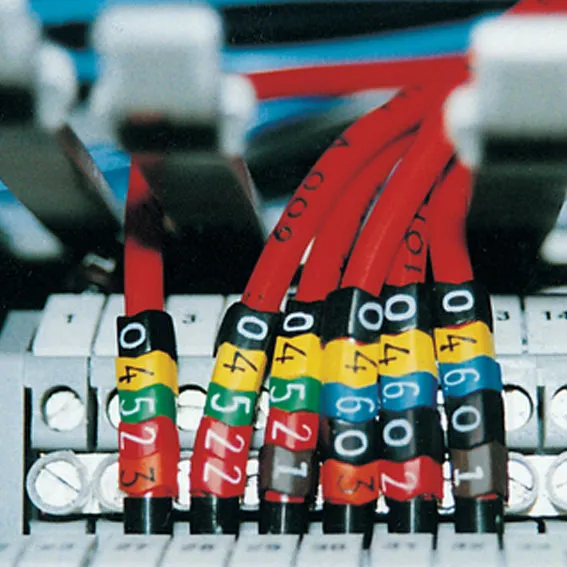

BOfH_666 585 Geschrieben 16. Oktober 2023 Melden Geschrieben 16. Oktober 2023 Am 16.10.2023 um 14:45 schrieb Alith Anar: Bisherige Erfahrungen mit P-Touch Aufklebern, waren eher ... unbefriedigend, da sich entweder der Kleber gelöst hat und ständig verrutscht sind oder gar nicht am Kabel hielten. Mehr Normale Etiketten sind für glatte, ebene Oberflächen gemacht. Es gibt aber auch Kabel-Etiketten, die nicht "kleben", sondern quasi um das Kabel "angeklipst" werden. ... oder solche "Vogel-Ringe" ... Such mal bei Google nach "patch cable label" Zitieren

mwiederkehr 391 Geschrieben 16. Oktober 2023 Melden Geschrieben 16. Oktober 2023 Es gibt Kabel mit integriertem Lichtwellenleiter. Hält man an ein Ende eine LED, leuchtet das andere Ende auf. Die liegen preislich im Rahmen. Kürzlich habe ich eine Luxusvariante gesehen, die haben die LEDs und eine Knopfzelle integriert. Keine Ahnung, wer sowas kauft. Falls von Hand beschriften eine Möglichkeit ist: Es gibt Kabelbinder mit beschreibbarer Rechteckfläche am Ende. Besser die Variante nehmen, bei der die Beschriftung parallel zum Kabel verläuft, sonst wird es vor dem Switch sehr eng. Unter dem Begriff "Knochenetikett" findet man Klebeetiketten, die sich um das Kabel legen lassen. So, wie der Juwelier Ringe beschriftet. Gibt es sehr günstig auf Rolle für Thermodrucker. Ich weiss aber nicht, ob die in der warmen Abluft besser halten als die P-Touch-Etiketten. Mit denen habe ich ähnliche Erfahrungen gemacht wie Du. Zitieren

BOfH_666 585 Geschrieben 16. Oktober 2023 Melden Geschrieben 16. Oktober 2023 Am 16.10.2023 um 21:18 schrieb Nobbyaushb: (der Fantasie keine Grenzen, muss nur eingehalten werden wenn einmal eingeführt) Mehr Amen. Ich hab das mal bei einem Kunden in Brasilien gesehen. Da wurde an Ort und Stelle jedes einzelne Kabel für genau die Stelle konfektioniert/gecrimpt, an der es benutzt wurde. Und dann haben sie diese "Vogel-Ringe" - farbcodiert für die entsprechende Funktion und nummeriert - angebracht. Das sah richtig gut aus ... weil auch von keinem Kabel eine Überlänge irgendwo versteckt werden musste. 2 Zitieren
