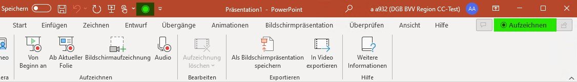

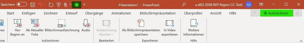

DiDe 1 Geschrieben 18. Oktober 2023 Melden Geschrieben 18. Oktober 2023 Unser Unternehmen möchte die "Aufzeichnen" Funktion im PowerPoint eigentlich komplett deaktivieren. Per GPO kann diese Funktion leider nur per default deaktiviert, jedoch vom User wieder aktiviert werden. Daher versuche ich die entsprechenden Buttons zu deaktivieren. Ich benötige die Button_ID's für die "Aufzeichnen" Buttons in der Leiste "Schnellzugriff" und die neue Leiste in der oberen rechten Ecke des PowerPoint. Ich habe auf Github Tabellen mit allen möglichen ID's gefunden, aber diese beiden sind nicht gelistet. Vielen Dank im Voraus Zitieren
