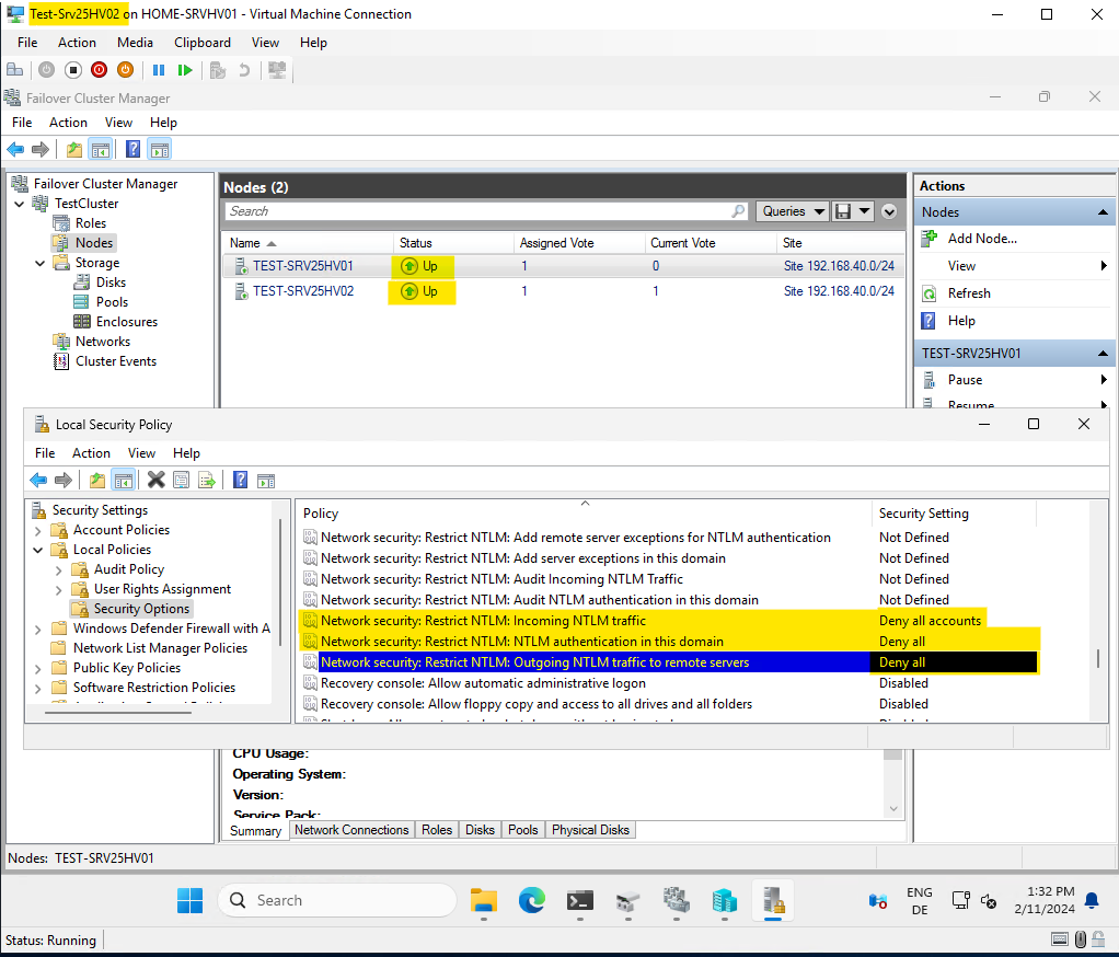

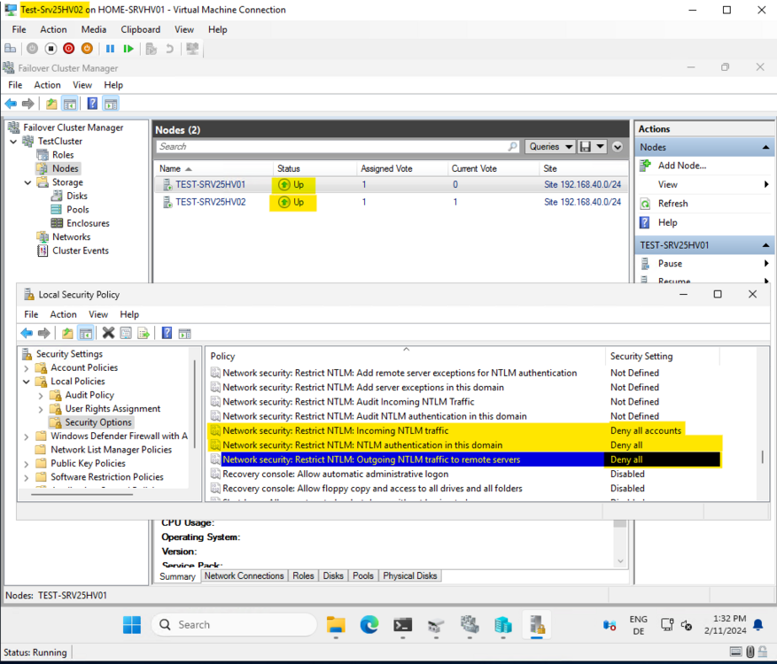

MurdocX 973 Geschrieben 11. Februar 2024 Melden Geschrieben 11. Februar 2024 Darauf hab ich angespielt ;) Zitieren
MurdocX 973 Geschrieben 11. Februar 2024 Melden Geschrieben 11. Februar 2024 (bearbeitet) Es scheint zu funktionieren Share Zugriff ohne NTLM bekomme ich noch nicht zum laufen. bearbeitet 11. Februar 2024 von MurdocX 2 Zitieren
