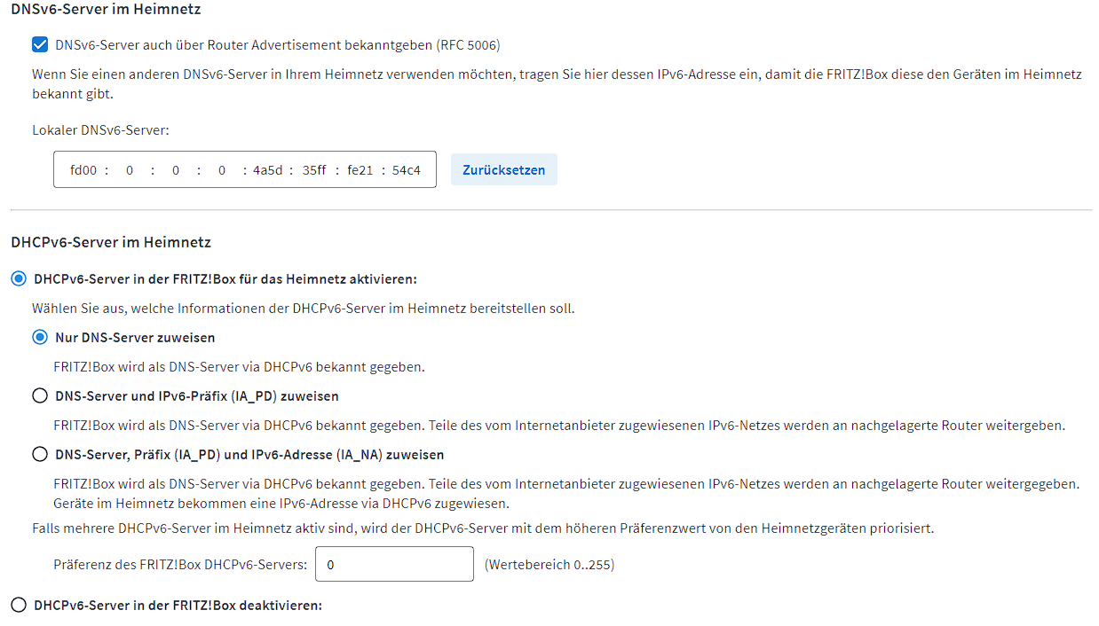

>>Achso das Netz klingt stark nach FritzBox. Falls die IPv6 aktiv hat, dann drauf achten, dass du keine Router Advertisments macht. Entweder korrekt konfigurieren, oder komplett ipv6 an der Fritzbox abschalten.
DNSv6-Server im Heimnetz
DNSv6-Server auch über Router Advertisement bekanntgeben (RFC 5006)
Wenn Sie einen anderen DNSv6-Server in Ihrem Heimnetz verwenden möchten, tragen Sie hier dessen IPv6-Adresse ein, damit die FRITZ!Box diese den Geräten im Heimnetz bekannt gibt.
Diese Einstellung schalte ich nun aus.
Sollte ich diese Einstellung: DHCPv6 Server auch abstellen? Du schreibst ja, dass IPv6 abgestellt werden soll, DHCPv6 ist vermutlich was anderes stimmt?
Oben in den Einstellungen gab es noch: Router Advertisement im LAN aktiv, das habe ich auch ausgeschaltet.
