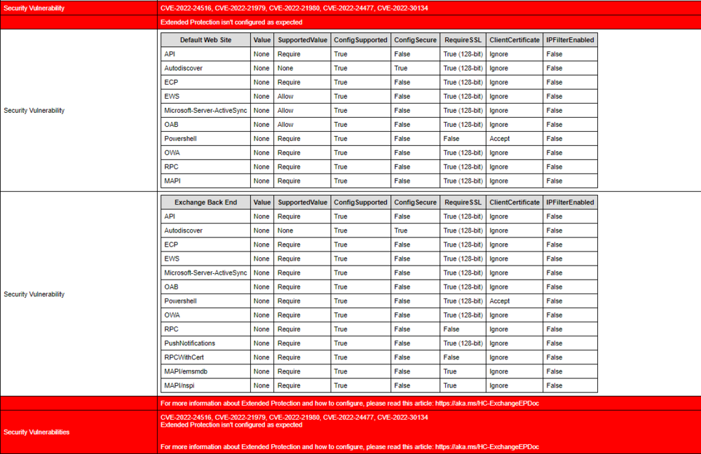

KarlHubert 12 Geschrieben 16. November 2023 Melden Geschrieben 16. November 2023 (bearbeitet) Hallo, ich habe hier einen Exchange 2019 CU13 mit NOV-Update und habe das HealthChecker Script durchlaufen lassen und die Sicherheitslücken und Fehler behoben. Nach einem Neustart und erneutem Ausführen des Scripts waren keine roten Fehler mehr da, allerdings kann ich mich jetzt nicht mehr mit Outlook verbinden. Es kommt die Kennwortabfrage immer wieder und es kommt keine Verbindung zustande. OWA funktioniert aber. Ich habe dann gelese, dass es am Exchange Auth Certificate liegen könnte, das ist aber gültig Woran könnte denn das liegen? Vielen Dank für eure Hilfe bearbeitet 16. November 2023 von KarlHubert Zitieren

KarlHubert 12 Geschrieben 16. November 2023 Autor Melden Geschrieben 16. November 2023 z.B: TLS-Settings KeepAlive Rebootpending ExchangeExtendedProtectionManagement.ps1 Zitieren
NorbertFe 2.197 Geschrieben 16. November 2023 Melden Geschrieben 16. November 2023 (bearbeitet) Extended Protection. Da dürfte dir vermutlich dein lokaler Virenscanner am Client oder ein Proxy Server dazwischen funken, alternativ hast du einen Loadbalancer mit Offloading/Bridging im Einsatz und verwendest unterschiedliche Zertifikate. Man könnte sich natürlich auch mal die entsprechenden Artikel durchlesen. ;) Das Skript hat übrigens eine Rollback-Funktion bearbeitet 16. November 2023 von NorbertFe Zitieren
KarlHubert 12 Geschrieben 16. November 2023 Autor Melden Geschrieben 16. November 2023 Ich hab den Artikel gelesen und es steht auch bei Punkt 3, dass wenn sich der Client mit Outlook nicht mehr verbinden kann, dass man das Script exchangeextendedprotectionmanagement ausführen soll. Das habe ich getan, aber Outlook verbindet sich trotzdem nicht. Wenn ich jetzt den Rollback mache, funktioniert das Ganze wieder? Zitieren

KarlHubert 12 Geschrieben 16. November 2023 Autor Melden Geschrieben 16. November 2023 Aber ich verstehe den Sinn dahinter nicht. Warum funktioniert dann Owa oder Handys? So, Rollback habe ich gemacht, funktioniert wieder Danke! Das zeigt er mir jetzt natürlich beim erneuten Check an. Wie kann ich dies Löcher dann stopfen? Zitieren
