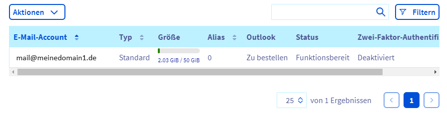

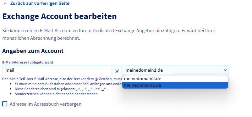

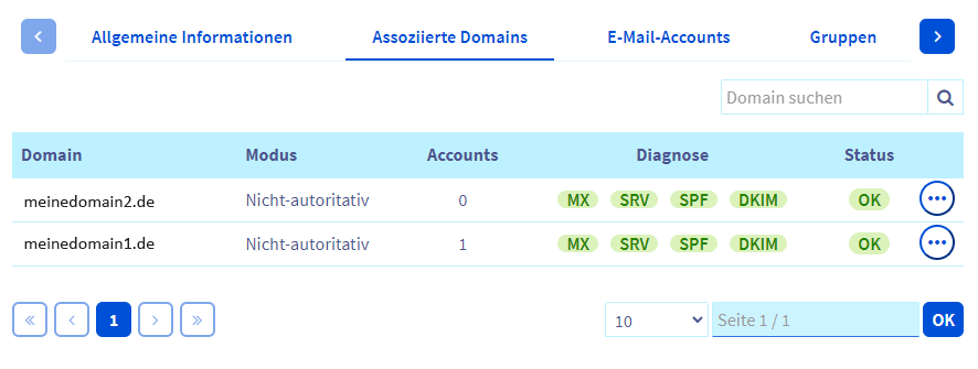

DrRonny 0 Geschrieben 24. November 2023 Melden Geschrieben 24. November 2023 Hi Leute, Ich hoffe ich bin hier nicht falsch aber ich bräuchte Hilfe bei einem leider akuten Problem. Also versuch ich mein Glück mal und hoffe auf eurer Hilfe. Danke schon mal. Das Problem Ich habe einen Exchange-Mail bei OVH. Diese beinhaktet für mich sehr wichtige Daten (Mails, Kalender etc...). Das Problem, dem Account ist ja eine Domain zugewiesen. Für diese Domain nutze ich auch noch einen MX-Plan für viele Postfächer. Nun gibt es das Problem bei OVH, dass man an die t-online.de Domain keine Mails mehr von den MX-Plänen senden kann. Laaange Geschichte... Kurz gesagt, die Telekom will DKIM von OVH, welches es für die MX-Pläne nicht gibt. Also muss ich mit der Domain weg von OVH. Leider hängt da aber auch mein Exchange dran. Ziehe ich die Domain also um, wird der Exchange unbrauchbar. Möglicher Lösungsansatz Ich meine mal gehört zu haben, dass man dem Exchange auch einfach eine andere Domain zuweisen kann. Das hab ich auch mal probiert, siehe Anhänge, aber leider haut das nicht hin. Ich habe ja die beiden Assoziierte Domains (Bild 001). Der Account ist aktuell meineDomain1.de zugewiesen, was es ja zu ändern gilt. Also habe ich die Mail-Adresse / Account mit den ganzen Daten (Bild 002). Diesen Account kann ich bearbeiten (Bild 003). Ich dachte mir, super, einfach andere Domain dem Account zuweisen und schon passt das und ich kann die meineDomain1.de umziehen... Aber leider geht das nicht. Klicke ich bei Bild 003 auf "Änderungen speichern" passiert genau nix... Müsste das denn rein technisch so hinhauen oder bin ich da total auf dem Holzweg? Alternative Ich hatte auch überlegt, einfach einen neuen Exchange Account zu bestellen, bei einem anderen Anbieter, aber da ist mir beim testen in die Quere gekommen, dass der Import nicht vollständig war, im Kalender fehlten einige Sachen und als ich es dann auf dem betreffenden Rechner einrichten wollte, sagte mir Outlook, dass der Exchange mit Outlook 2010, ja das verwendet der Arbeitsplatz der den Account braucht leider, nicht mehr kompatibel ist und darum hier nicht verwendet werden kann. OVHs Exchange hat diese Enschränkung offensichtlich nicht. Denn der läuft ja unter Outlook 2010. Tja alles doof irgendwie. Hat wer ne brauchbare Idee von den Profis? Ich bin so langsam am verzweifeln. Ich dank euch. Lieben Gruß Ronny Zitieren
NorbertFe 2.197 Geschrieben 24. November 2023 Melden Geschrieben 24. November 2023 vor 1 Stunde schrieb DrRonny: Ich meine mal gehört zu haben, dass man dem Exchange auch einfach eine andere Domain zuweisen kann. Falls du damit eine andere SMTP Domain meinst, dann ja das geht. Ob und wie das bei einer hosted Lösung funktioniert, solltest du ggf. den Hoster fragen. 1 Zitieren
