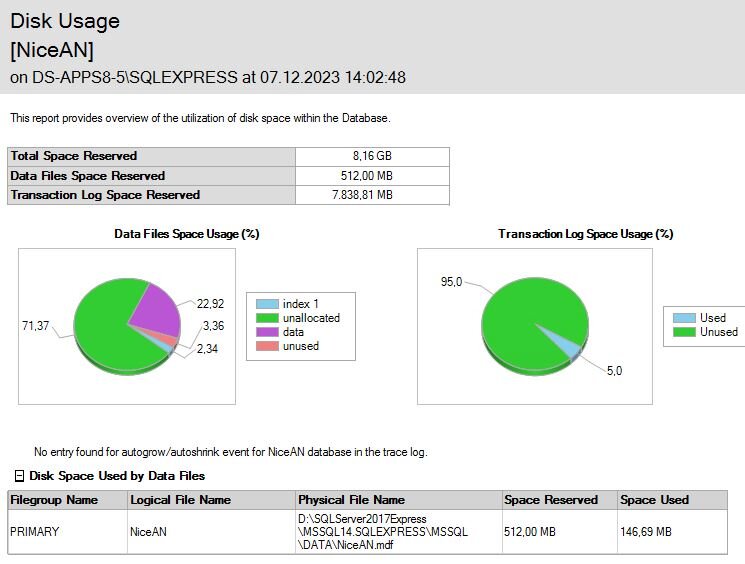

BWendle 3 Geschrieben 7. Dezember 2023 Melden Geschrieben 7. Dezember 2023 Guten Tag Zusammen, ich hoffe ihr könnt mir bei meinem bestehenden Problem aushelfen. Wir betreiben unsere Etikettensoftware NiceLabel auf einem eigenständigen Server mit folgender Konfiguration. Windows Server 2016 Standard 10 x-64 Intel Xeon God 6142 CPU 2,6Ghz, 2594 Mhz, 2 Core Prozessor Installierter physical Memory 8 GB Verfügbarer physical Memory 3,54 GB Total virtual Memory 9,25 GB Verfügbarer virtual Memory 4,5 GB Festplatte C: 50 GB / 12 GB frei Festplatte D: 30 GB / 11 GB frei (Software installiert) Microsoft SQL Server 2017 Express 14.0.3465 (64-bit) Software NiceLabel - NiceLabel Print (lokal installierte Anwendung an jedem PC) - NiceLabel Control Center (=Dokumetenspeicher) (webbasierte Anwendung auf Server installiert) Seit 2 Wochen haben wir plötzlich das Problem, dass die Anwendung (NL Print) nur mit unzumutbaren Ladezeiten in den Produktionen läuft. Dabei bestehen Momente, in der die Anwendung schnell die Abfragen verarbeitet (5-10 Sekunden) aber bei den nächsten Abfragen die Wartezeiten zwischen ca. 45 Sekunden bis über 3 Minuten sind. Die Anwendung wird maximal von 3 Arbeitsplätzen verwendet und auf die Daten auf dem Server zugreifen. Auch die webbasierte Anwendung kann erst nach einer sehr langen Wartezeit von mehreren Minuten aufgerufen werden. Auch wenn die webbasierte Anwendung direkt auf dem Server aufgerufen wird, ist die Seite ebenfalls erst nach mehreren Minuten geladen. Beim Neustart des Servers oder der Dienste (sowohl Task Manager als auch SQL Server Configurations Manager) waren die Ladezeiten nur wieder kurzfristig normal bevor wieder die langen Ladezeiten bestehen. Bei der Überprüfung der CPU- und Speicherauslastung gab es jetzt keine gravierenden Unstimmigkeiten. Die CPU hat eine Auslastung von Ø3-5% und der Speicher standardmäßig um ca. 50%. Was mir bei der SQL-Datenbank der Software auffällt, ist das diese fast 8,5 GB groß ist aber beim auslesen der Datenvolumen der enthaltenen Tabellen, diese gesamt nicht mal 200 MB umfassen. Auch ist mir das hohe Datenvolumen der Transaktionsprotokolle aufgefallen. Hier habe ich schon ein vollständiges Backup der DB durchgeführt. Könnt ihr mir noch Tipps geben, wodurch die Performance wieder verbessert wird. An den Einstellungen wurden keine Änderungen vorgenommen außer reguläre Systemupdates wurden durchgeführt. Beim Auslesen des Ereignisprotokolls werden jeweils ein ID-Fehler in der Applikation und im System wiederkehrend aufgeführt: - Applikation: 1008 - System : 10016 Ich bin mir schon fast am überlegen, daß System auf einem neuen Server mit folgender groben Konfiguration neu aufzusetzen und den bestehenden damit zu ersetzen: Microsoft SQL Server 2019 Microsoft SQL Server 2017 Webbasierte Anwendung mit HTTPS-Unterstützung Zudem würde ich die standardmäßige Einstellung beim Server-Backup von full auf simple umstellen. Wie ich dabei die DB am Besten auf den neuen Server "umziehe" weiß ich nicht, welcher Weg wäre da am Besten aus eurer Sicht? - Bei Backup / Restore bin ich mir nicht sicher, ob ich Datenmüll und ggf. unsaubere Berechtigungseinstellungen übernehmen würde. - Bei Skript generieren bin ich mir wieder nicht sicher, welche Daten ich zwingend übernehmen muss, damit das System fehlerfrei läuft. - Datenbank exportieren / importieren Auch den Support von NiceLabel habe ich schon um Hilfe gebeten aber hier wird in erster Linie der Verdacht auf "veraltete Hardware" geschoben und empfohlen ein Softwareupdate durchzuführen. Gibt es eine Möglichkeit mit Boardsystemen um zu überprüfen, ob die Serverhardware und Systemeinstellungen (z.B. IIS) fehlerfrei funktionieren oder hier ein "Flaschenhals" besteht? Ich finde es wirklich seltsam, dass das System zeitweise normal läuft aber die meiste Zeit einfach langsam ist.... Über Hilfe und Vorschläge zur Lösungsfindung oder ggf. um einen neuen Server optimal neu aufzusetzen würde ich mich sehr freuen und Bedanke mich schon jetzt dafür. Gebt mir gerne Bescheid, falls ihr detailliertere Informationen benötigt. Versuche diese schnellstmöglich nachzureichen. Vielen herzlichen Dank Mit freundlichen Grüßen Bernd Zitieren
Sunny61 821 Geschrieben 7. Dezember 2023 Melden Geschrieben 7. Dezember 2023 Bezüglich der Größe der Transaktionsprotokolle kannst Du diesen Artikel lesen und umsetzen. https://www.faq-o-matic.net/2014/08/27/sql-server-transaktionsprotokoll-verkleinern/ Wie geschrieben steht, kann man das auch mehrmals machen müssen, dann sollte es aber Wirkung zeigen. Anschließend am besten einen Job einrichten, der das regelmässig macht. Bezüglich der Performance ist es aus der Ferne schwierig, was Du aber machen kannst, ist das SQL Server Management Studio starten, oben auf die Instanz mit rechts klicken und im Kontextmenü Berichte und dann das Leistungsdashboard anwählen. Ziemlich weit unten gibt es den Eintrag Fehlende Indizes, dort drauf klicken. Gibt es dort fehlende Indizes? Wenn ja, kannst Du, nach einer ordentlichen Sicherung und nur mit Rücksprache des Datenbank Herstellers, die dort gen. Statements ausführen. Es sollte sich positiv bemerkbar machen. Zitieren
BWendle 3 Geschrieben 7. Dezember 2023 Autor Melden Geschrieben 7. Dezember 2023 Hallo Sunny61, vielen Dank für deine schnelle Hilfe zu meinem Problem. Bezüglich den Transaktionsprotokollen hatte ich eigentlich alles schon durchgeführt, wie in dem Artikel beschrieben nur den Verkleinerungsprozess hatte ich nicht sofort umgesetzt. Dies habe ich jetzt nachgeholt und jetzt wird mir bei Transaction Log Space Reserved nur noch 50 MB angezeigt. Meiner Meinung nach kann ich dafür leider kein Job einrichten, da mir bei der SQL Express-Version der JobAgent nicht zur Verfügung steht. Wegen den fehlenden Indizes habe ich auch gleich mal geschaut und hier werden mir 5 Stück angezeigt. Diese Information werde ich gleich mal an den Hersteller weiterleiten und mal schauen, ob wir dies optimieren können. Vielen herzlichen Dank für deine Tipps. Sobald ich hier weitere Informationen habe, werde ich dies posten. Mit freundlichen Grüßen Bernd Zitieren

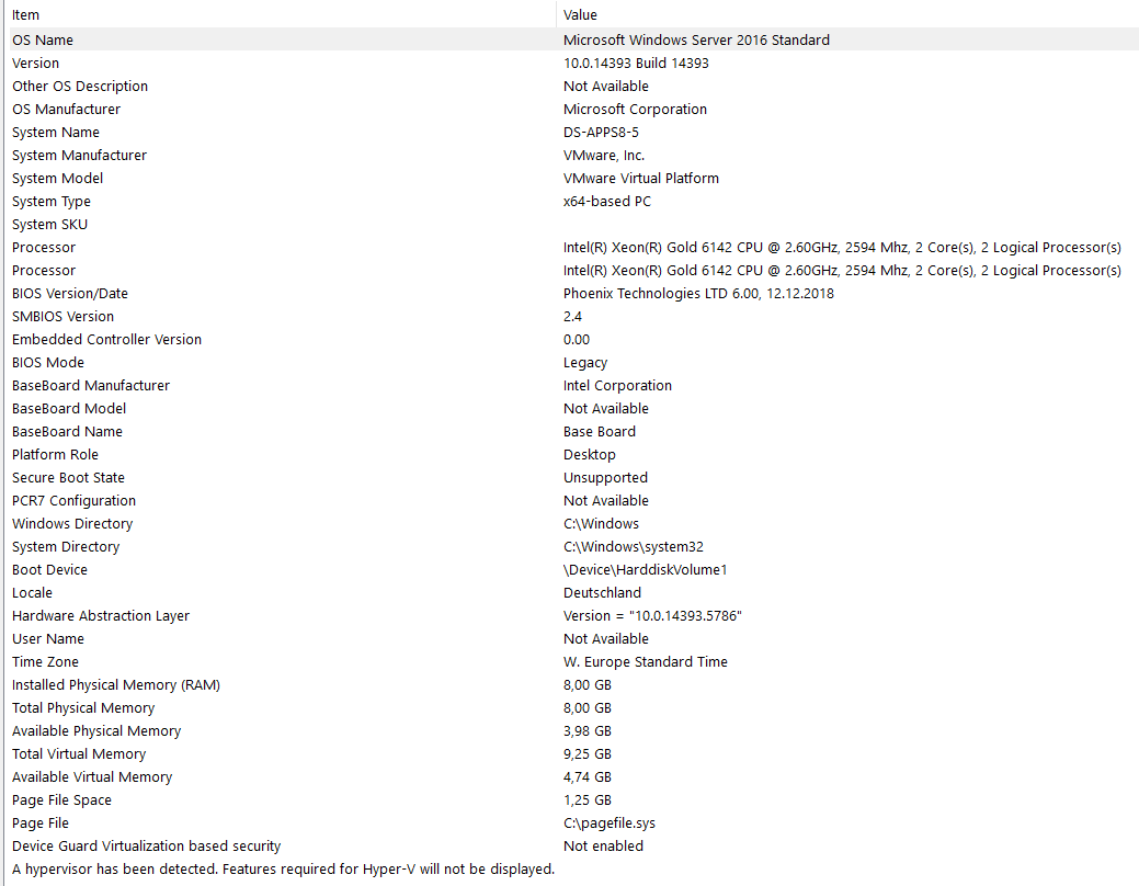

Nobbyaushb 1.533 Geschrieben 7. Dezember 2023 Melden Geschrieben 7. Dezember 2023 Moin, läuft das auf Physik oder einer VM? Was mich stört: vor einer Stunde schrieb BWendle: Windows Server 2016 Standard 10 x-64 Intel Xeon God 6142 CPU 2,6Ghz, 2594 Mhz, 2 Core Prozessor Installierter physical Memory 8 GB Verfügbarer physical Memory 3,54 GB Total virtual Memory 9,25 GB Verfügbarer virtual Memory 4,5 GB Festplatte C: 50 GB / 12 GB frei Festplatte D: 30 GB / 11 GB frei (Software installiert) Warum hat der nur 8GB RAM? - wie man sieht, werden über 9GB auf Disk ausgelagert Wird kein aktuelles OS unterstützt, Server 2022? Die Platten finde ich extrem klein - was sind das? (siehe erste Frage...) Und dann würde ich auch einen aktuellen SQL verwenden, wenn man das schon mal umziehen möchte Natürlcih nur mit dem Hersteller-Support Ggf. kann sich auch der Kauf eines SQL rechnen, wenn man Arbeitszeit gegenrechnet (ja, muss man...) Die Vollversionen haben nicht die Einschränkungen von der kostenlosen Express-Version PS: ich denke, das ist ein Gold-Xeon, alleine daher gehe ich von VM aus.. Trotzdem wäre es schön schön zu wissen, welcher Hyper-Visor und was für Platten in dem Host sind Zitieren

Nobbyaushb 1.533 Geschrieben 14. Dezember 2023 Melden Geschrieben 14. Dezember 2023 Moin, danke für deine ausführliche und aufschlußreiche Antwort Mir selber fehlt nur einess - ist das eine VM? Wenn ja, was für ein Hyper-Visor? Zitieren

BWendle 3 Geschrieben 14. Dezember 2023 Autor Melden Geschrieben 14. Dezember 2023 Hallo Nobbyaushb, stimmt, deine Fragen waren noch ausstehend, die ich noch beantworten wollte. Anbei habe mal im Anhang die System Information. Wie du richtig vermutest, handelt es sich um eine VM und eine Gold-Xeon. Wegen dem Hyper-Visor habe ich jetzt nur die Information (siehe ganz unten) finden können. Ich hoffe mit den Informationen kann ich deine Fragen beantworten. Gruß Bernd. Zitieren
