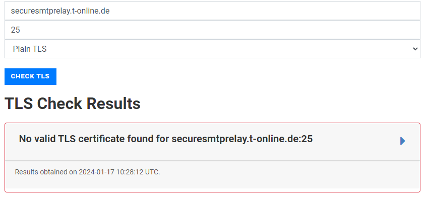

zahni 576 Geschrieben 17. Januar 2024 Melden Geschrieben 17. Januar 2024 vor einer Stunde schrieb Heckflosse: Da kommt das: Dann wählst Du dort StartTLS aus und es geht. Sind meine Mails zu kompliziert? Zitieren
Nobbyaushb 1.533 Geschrieben 17. Januar 2024 Melden Geschrieben 17. Januar 2024 Dann einen Raspberry mit cmail Oder wenn es unbedingt Windows sein muss Hmail Das ist dann eine vernünftige Bastel-Lösung Aber warum kann der Kerio das nicht richtig handeln? Zitieren

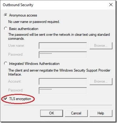

zahni 576 Geschrieben 17. Januar 2024 Melden Geschrieben 17. Januar 2024 Btw: Man kann doch den Outbound-Port ändern und den den Haken bei TLS setzen. https://blog.daniel.wydler.eu/2018/12/25/iis-smtp-exchange-server-als-smarthost/ Hier 465 nehmen und fertig. Zitieren
Heckflosse 10 Geschrieben 17. Januar 2024 Autor Melden Geschrieben 17. Januar 2024 (bearbeitet) vor 55 Minuten schrieb zahni: Dann wählst Du dort StartTLS aus und es geht. Sind meine Mails zu kompliziert? Im SMTP-Server des IIS gibt es kein StartTLS, sondern nur die Auswahl TLS. 465 mit TLS wird von der Telekom nicht unterstützt, siehe Link: https://www.telekom.de/hilfe/apps-dienste/e-mail/einstellungen/smtp-relay-server?samChecked=true vor 51 Minuten schrieb Nobbyaushb: Dann einen Raspberry mit cmail Oder wenn es unbedingt Windows sein muss Hmail Das ist dann eine vernünftige Bastel-Lösung Aber warum kann der Kerio das nicht richtig handeln? Es werden ausschließlich T-Online Adressen in Kerio verwendet. Diese ist somit als Domäne im Kerio eingerichtet. Die Benutzerpostfächer lauten: user1@t-online.de. Schickt nun dieser Benutzer eine E-Mail an extern@t-online.de versucht Kerio dieses Postfach bei sich selbst zu finden. Das Postfach existiert nicht, somit ist die Nachricht unzustellbar. bearbeitet 17. Januar 2024 von Heckflosse Zitieren
NorbertFe 2.197 Geschrieben 17. Januar 2024 Melden Geschrieben 17. Januar 2024 vor 6 Minuten schrieb Heckflosse: 465 mit TLS wird von der Telekom nicht unterstützt Was auch vollkommen logisch ist, weil es eben nicht TLS ist, sondern SMTPS. Ich kenne eigentlich auch kein Microsoft Produkt (von MUA abgesehen), die SMTPs sprechen können. vor 7 Minuten schrieb Heckflosse: Im SMTP-Server des IIS gibt es kein StartTLS, sondern nur die Auswahl TLS. Ja, das musst du ausgehend aktivieren. Und dann hoffen, dass nicht irgendeine Firewall wieder StartTLS filtert. Zitieren

Heckflosse 10 Geschrieben 17. Januar 2024 Autor Melden Geschrieben 17. Januar 2024 vor 12 Minuten schrieb NorbertFe: Was auch vollkommen logisch ist, weil es eben nicht TLS ist, sondern SMTPS. Ich kenne eigentlich auch kein Microsoft Produkt (von MUA abgesehen), die SMTPs sprechen können. Ja, das musst du ausgehend aktivieren. Und dann hoffen, dass nicht irgendeine Firewall wieder StartTLS filtert. Wo aktiviere ich das im IIS SMTP? vor 12 Minuten schrieb testperson: Sollte das nicht mit dieser Option konfigurierbar sein: Email Domain Forwarding – KerioConnect Support (gfi.com) Das mache ich ja bereits. Als Host ist hier der IIS eingetragen. Zitieren
NorbertFe 2.197 Geschrieben 17. Januar 2024 Melden Geschrieben 17. Januar 2024 vor 6 Minuten schrieb Heckflosse: Wo aktiviere ich das im IIS SMTP? vor 13 Minuten schrieb testperson: Bei Outbound TLS aktivieren. Mehr is nicht. Port dürfte vermutlich entweder 25 (wenn die da Authentifizierung annehmen) oder 587 sein. vor 9 Minuten schrieb Heckflosse: Das mache ich ja bereits. Als Host ist hier der IIS eingetragen. Dann trag da doch einfach den den Telekom Server ein. Zitieren

Heckflosse 10 Geschrieben 17. Januar 2024 Autor Melden Geschrieben 17. Januar 2024 vor 25 Minuten schrieb NorbertFe: Bei Outbound TLS aktivieren. Mehr is nicht. Port dürfte vermutlich entweder 25 (wenn die da Authentifizierung annehmen) oder 587 sein. Dann trag da doch einfach den den Telekom Server ein. Telekom-Server ist seit Umstellung von 1und1 eingetragen und TLS aktiviert. Das ist das Grundproblem. vor 23 Minuten schrieb testperson: Und wieso nicht der Telekomserver? Der macht doch scheinbar alles korrekt? Wie im Screenshot zu sehen ist dort kein Protokoll, keine Auth., etc. einzustellen. Somit wird das der Telekom-Server nicht annehmen. Zitieren
