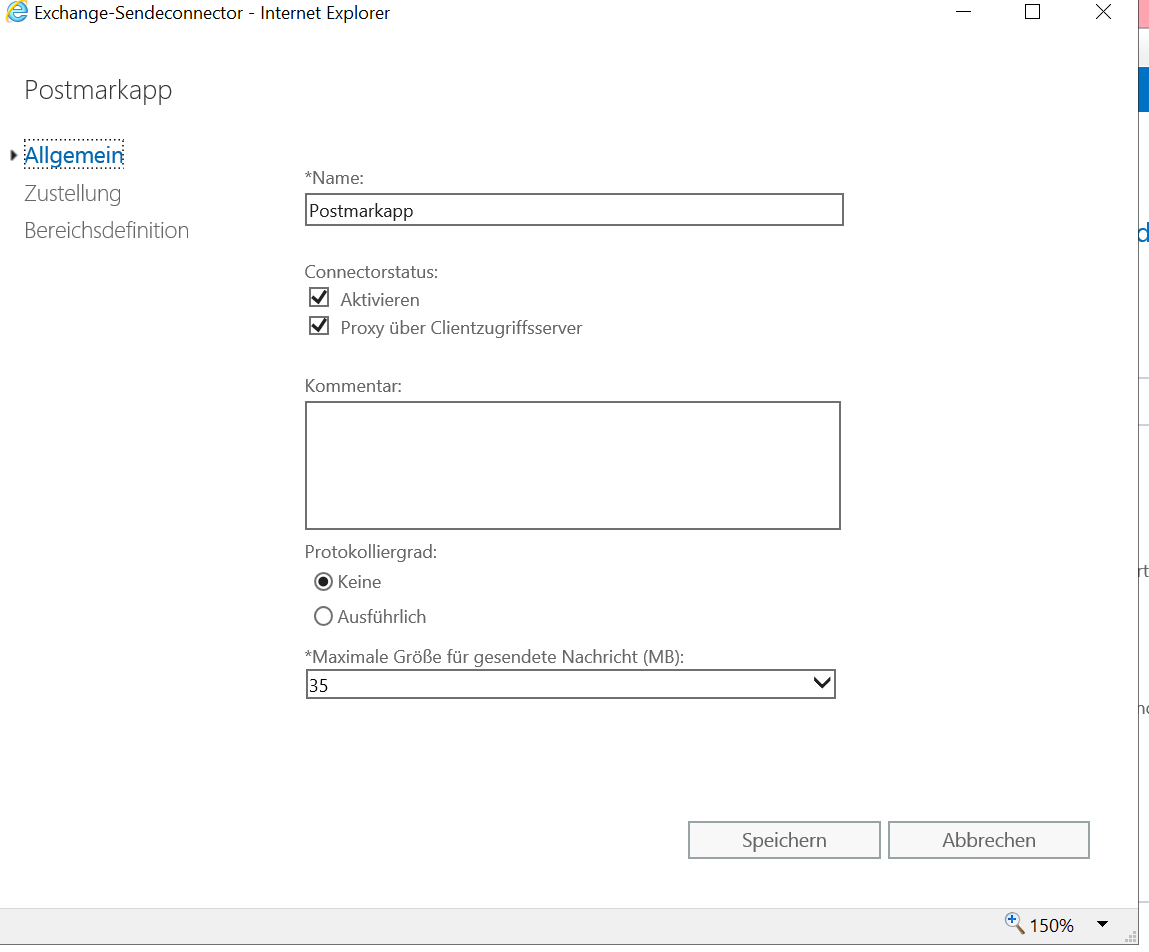

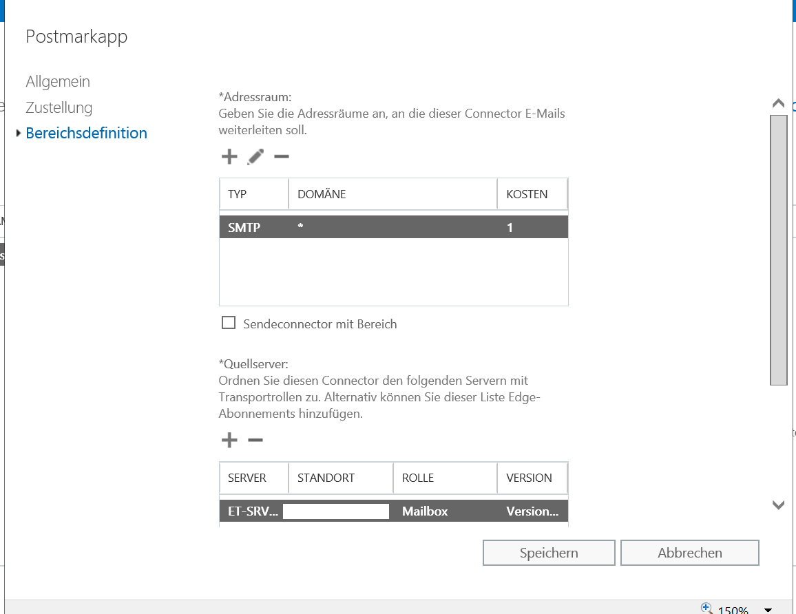

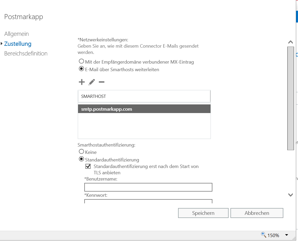

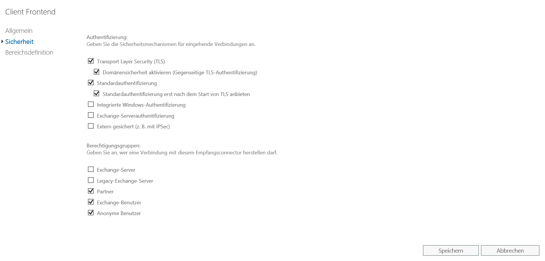

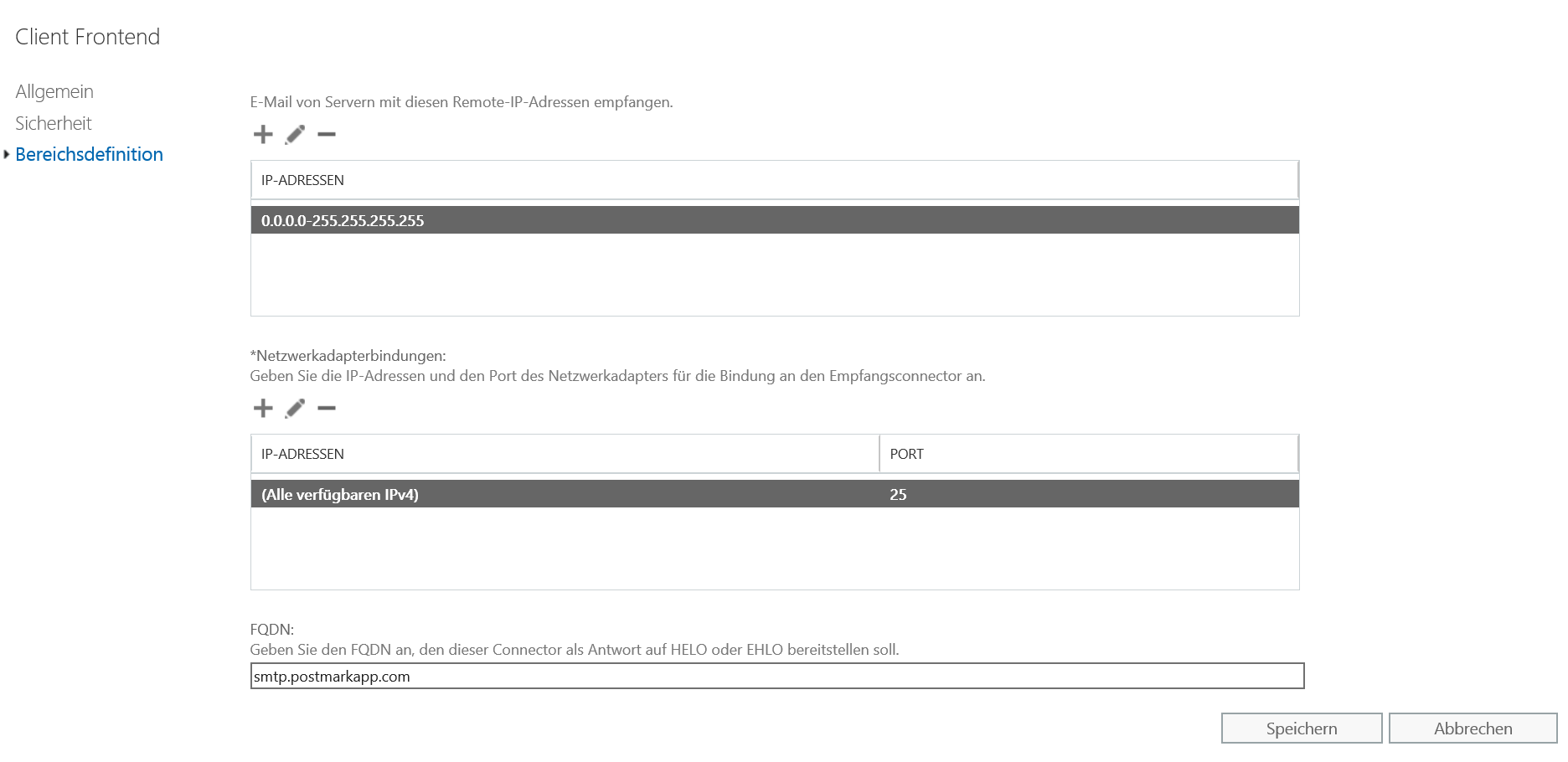

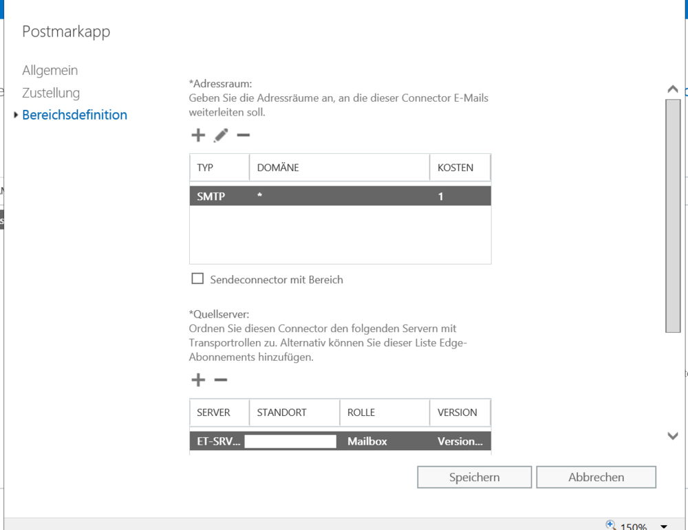

Rocko00 0 Geschrieben 12. Februar 2024 Autor Melden Geschrieben 12. Februar 2024 Hallo, danke erstmal für die Antworten. Zum Test habe ich mir einen SMTP anbieter rausgesucht. Ich habe die entsprechenden DNS einstellungen vorgenommen und konnte auch mit einer SMTP test email seite eine email mit der domain verschicken und empfangen. Leider funktioniert es aber nicht mit mein Exchange, also müssen die Einstellungen dort falsch sein oder ich mache einen Fehler: Im Anhang sind die Einstellungen vom Sende und Empfangsconnector Zitieren
NorbertFe 2.197 Geschrieben 12. Februar 2024 Melden Geschrieben 12. Februar 2024 (bearbeitet) Man kanns aber auch besonders unpraktisch machen. Alles in Exchange geht mehr oder weniger auch in Powershell. So dass man die Einstellungen seines Sendeconnectors relativ easy per get-sendeconnector | fl hier einkopieren könnte. vor 20 Minuten schrieb Rocko00: also müssen die Einstellungen dort falsch sein oder ich mache einen Fehler: Was wohl mehr oder weniger aufs Gleiche hinausläuft. Nimm mal den Haken bei Proxy über Clientzugriffsserver raus. Und schalte das Logging an. Dann kann man im Logfile sehen, was nicht funktioniert. Ist dein Server denn inzwischen von extern per Port 25 erreichbar? Warum gibst du smtp.postmarkapp.com im Empfangsconnector an? Stimmt ja erstens sowieso nicht und zweitens hast du den Namen nicht mal im Zertifikat, so dass auf dem Connector dann kein TLS angeboten wird. Für einen vom Internet aus erreichbaren SMTP Connector solltest du NUR anonyme Verbindunen zulassen und da du den EHLO String angepaßt hast, solltest du dir einen eigenen Connector dafür bauen und den Default Frontend Connector auf die Remote IP ADressen deines LANs eingrenzen. Bye Norbert bearbeitet 12. Februar 2024 von NorbertFe Zitieren
