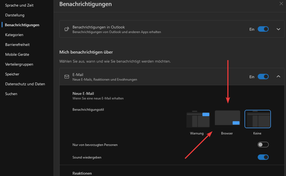

Anubis2k 14 Geschrieben 16. Februar 2024 Autor Melden Geschrieben 16. Februar 2024 vor 1 Stunde schrieb NorbertFe: Wo sollte denn da bitte ein Zusammenhang bestehen? Das hab ich auch nur so als Idee in den Raum geworfen. Wenn ihr sagt "ne, Benachrichtigungen kann man nicht ausschalten", ist das eben so. Ich weiß nur, dass man sie aktiv einschalten muss (siehe Anhang), denn wenn man die Cookies vom Browser löscht und sich neu anmeldet, ist das Teil nämlich ausgeschaltet. vor 2 Stunden schrieb Nobbyaushb: den Edge zu verwenden? Warum etwas installieren was mittlerweile wie Chrome ist, aber Edge heißt, wenn man doch das original nehmen kann und dank ADM und ADMX schön konfigurieren kann? :) Und korrekt, alle in den Außenstellen, bekommen nur eine kleine E1 Lizenz, somit ist eine Installation vom Office Paket nicht drin und wenn ich mich nicht irre, teilte man mir mit dass die Installation von Office, mehr Ressourcen auf den Citrix Systemen weg schluckt als es der Browser mit geöffnetem OWA macht. Aber sollten wir selbst keine adäquate Lösung für das "Problem" finden, werden wir mal horchen ob einer unserer Dienstleister sich damit auskennt und weiß wie man das beheben kann, wenn wir dieses nicht in den Griff bekommen. Zitieren
