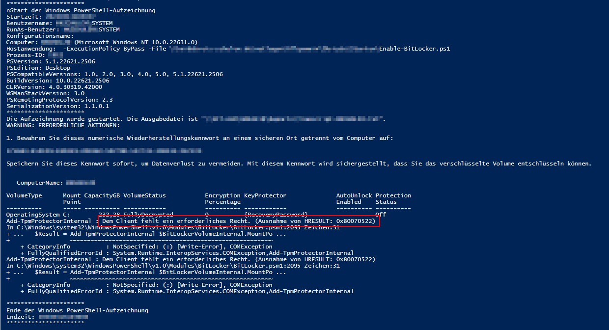

EmmKay 2 Geschrieben 13. März 2024 Melden Geschrieben 13. März 2024 Hallo Zusammen. Per Startup-Skript möchte ich gerne die BitLocker-Laufwerksverschlüsselung aktivieren, da sich sämtliche Rechner außerhalb meines Standortes befinden. #Requires -RunAsAdministrator $directory = '\\Server\Share$' $filename = 'Transcript-{0}.txt' -f $env:COMPUTERNAME Start-Transcript -Path $(Join-Path -Path $directory -ChildPath $filename) if( (Get-Tpm).TpmPresent ) { $volume = Get-BitLockerVolume -MountPoint $env:SystemDrive if ( $volume.ProtectionStatus -eq 'Off' ) { if ( ($volume.KeyProtector | Where-Object KeyProtectorType -eq 'RecoveryPassword').Length -eq 0 ) { Add-BitLockerKeyProtector -MountPoint $env:SystemDrive -RecoveryPasswordProtector } Enable-BitLocker -MountPoint $env:SystemDrive -EncryptionMethod XtsAes256 -TpmProtector } else { 'BitLocker ist aktiviert.' } } Stop-Transcript Per Gruppenrichtlinie wird der Wiederherstellungsschlüssel in der Domäne gespeichert. Wird das Skript per Domänenadmin ausgeführt, wird die Laufwerksverschlüsselung aktiviert und der Wiederherstellungsschlüssel in der Domäne gespeichert. Sobald das Skript beim Starten der Rechners aufgeführt wird, kommt es zum Fehler: Dem Client fehlt ein erforderliches Recht. (Ausnahme von HRESULT: 0x80070522) Hier ist das vollständige Transcript: Welches Recht fehlt dem Rechner? Ich gehe davon aus, dass dem Computer Rechte im Active Directory fehlen. Diese habe ich auch schon (ohne Erfolg) angepasst. In dieser Angelegenheit würdet Ihr mir sehr helfen. M

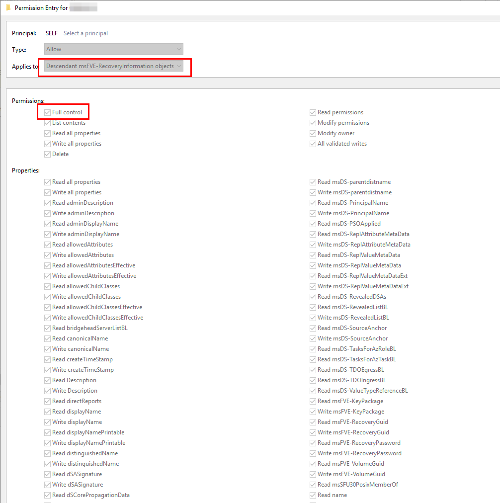

daabm 1.435 Geschrieben 13. März 2024 Melden Geschrieben 13. März 2024 Das ginge schon, aber SELF braucht dann auch Vollzugriff auf das untergeordnete neue Recovery-Objekt. Und nicht auf untergeordnete Computerobjekte.
EmmKay 2 Geschrieben 14. März 2024 Autor Melden Geschrieben 14. März 2024 vor 22 Stunden schrieb daabm: Das ginge schon, aber SELF braucht dann auch Vollzugriff auf das untergeordnete neue Recovery-Objekt. Und nicht auf untergeordnete Computerobjekte. Das funktioniert leider auch nicht? Dem Client fehlt immer noch ein erforderliches Recht. Danke für Eure Hilfe. M

daabm 1.435 Geschrieben 14. März 2024 Melden Geschrieben 14. März 2024 vor 49 Minuten schrieb zahni: Hä? Der Recovery-key ist doch nur ein Property im Computer-Objekt. Das hängt von irgendwas ab. Ich kannte das auch so, aber irgendwann/irgendwie wurden das untergeordnete Objekte.

EmmKay 2 Geschrieben 15. März 2024 Autor Melden Geschrieben 15. März 2024 vor 19 Stunden schrieb Sunny61: Lt. Beschreibung ist e zwar nicht nötig, aber probieren kannst Du das Script trotzdem: https://learn.microsoft.com/en-us/previous-versions/orphan-topics/ws.10/cc749026(v=ws.10)?redirectedfrom=MSDN Das Skript Add-TPMSelfWriteACE.vbs habe ich ausgeführt. Mein Skript habe ich leicht erfolgreich angepasst <# #Requires -RunAsAdministrator #> $directory = '\\server\share' $filename = 'Transcript-{0}.txt' -F $env:COMPUTERNAME Start-Transcript -Path $(Join-Path -Path $directory -ChildPath $filename) if( (Get-Tpm).TpmPresent ) { $bl_volume = Get-BitLockerVolume -MountPoint $env:SystemDrive $bl_status = $bl_volume.VolumeStatus $bl_protection = $bl_volume.ProtectionStatus if (($bl_status -eq 'FullyDecrypted') -or ($bl_protection -eq 'Off')) { #TODO: Error handling Enable-BitLocker -MountPoint $env:SystemDrive -EncryptionMethod XtsAes256 -RecoveryPasswordProtector -SkipHardwareTest #TODO: Check status } else { "'$($env:SystemDrive)' wurde mit BitLocker verschlüsselt." } } Stop-Transcript Leider kommt es immer noch zu diesem Fehler: Add-TpmProtectorInternal : Dem Client fehlt ein erforderliches Recht. (Ausnahme von HRESULT: 0x80070522) In C:\Windows\system32\WindowsPowerShell\v1.0\Modules\BitLocker\BitLocker.psm1:2095 Zeichen:31 + ... $Result = Add-TpmProtectorInternal $BitLockerVolumeInternal.MountPo ... + ~~~~~~~~~~~~~~~~~~~~~~~~~~~~~~~~~~~~~~~~~~~~~~~~~~~~~~~~~ + CategoryInfo : NotSpecified: (:) [Write-Error], COMException + FullyQualifiedErrorId : System.Runtime.InteropServices.COMException,Add-TpmProtectorInternal Add-TpmProtectorInternal : Dem Client fehlt ein erforderliches Recht. (Ausnahme von HRESULT: 0x80070522) Zur Ausnahme von HRESULT 0x80070522 konnte ich noch nichts brauchbares finden. Vielleicht hat der Fehler auch nichts mit dem Speichern der Wiederherstellungsschlüssel im Verzeichnisdienst zu tun? Vielen Dank für Eure Mithilfe. M
daabm 1.435 Geschrieben 15. März 2024 Melden Geschrieben 15. März 2024 # as an HRESULT: Severity: FAILURE (1), FACILITY_WIN32 (0x7), Code 0x522 # for hex 0x522 / decimal 1314 ERROR_PRIVILEGE_NOT_HELD winerror.h # A required privilege is not held by the client. @zahni bei mir ist das kein Attribut, sondern ein Childobjekt (links ist ein Clientaccount ausgewählt):
zahni 587 Geschrieben 15. März 2024 Melden Geschrieben 15. März 2024 Hm, in meiner MMC kann ich da nichts aufklappen. Wobei ich noch Windows 10 mit den 2019'er Tools habe. Vermutlich ist das nur eine andere Darstellung. Aber gut: Das Property heißt dann wirklich wie im Internet geheißen und man kann es auch mit Domain-Admin-Rechten nicht direkt in der Liste der Attribute sehen. mit den 2019'er MMC-Tools ist es komplett unsichtbar. Und wenn MS das als "Child-Object" bezeichnet, ok. Auf diese Daten kann man aber eben nur via einer speziellen API zugreifen: https://learn.microsoft.com/en-us/powershell/module/mbam/read-adrecoveryinformation?view=win-mdop2-ps

EmmKay 2 Geschrieben 15. März 2024 Autor Melden Geschrieben 15. März 2024 vor 1 Stunde schrieb daabm: # as an HRESULT: Severity: FAILURE (1), FACILITY_WIN32 (0x7), Code 0x522 # for hex 0x522 / decimal 1314 ERROR_PRIVILEGE_NOT_HELD winerror.h # A required privilege is not held by the client. Gibt es dafür einen Workaround wie ich die Laufwerksverschlüsselung beim Rechnerstart aktiviere? Mit Sicherheit bin ich nicht der Einzige, der versucht, per Startup-Skript BitLocker zu aktivieren. Die Arbeit mich auf jedem Rechner remote zu verbinden, wollte ich mir ersparen? Über Ideen und jede Art von Hilfe bin ich sehr dankbar. M
