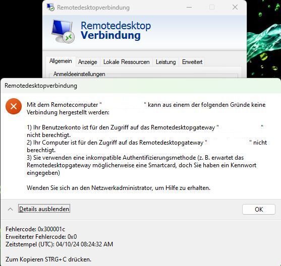

babylonia 0 Geschrieben 10. April 2024 Melden Geschrieben 10. April 2024 (bearbeitet) Hallo Zusammen, ich habe einen neuen Terminal-Server auf einenm WinServer 2022 installiert. Problem: eine RDP-Session von außen über Remotedesktop funktioniert nicht?! (intern im Netzwerk funktioniert einwandfrei) Der Feher auf dem Server Der Benutzer "" auf dem Clientcomputer "" hat die Anforderungen der Verbindungsautorisierungsrichtlinie nicht erfüllt. Daher wurde der Zugriff auf den Remotedesktop-Gatewayserver verweigert. Als Authentifizierungsmethode wurde "NTLM" und als Verbindungsprotokoll wurde "HTTP" verwendet. Fehler: "23003". Ein gültiges SSL Zertifikat ist auch vorhanden. Authentifizierungsrichtlinie für den Remotedesktopgateway habe ich auch erstellt. Ich bedanke mich schonmal für die Antworten :) bearbeitet 10. April 2024 von babylonia falsches bild Zitieren

babylonia 0 Geschrieben 10. April 2024 Autor Melden Geschrieben 10. April 2024 vor 26 Minuten schrieb Nobbyaushb: Magst du den Realname von dem RDS ielleicht noch anonymisieren? Danke für deine Bemerkung. Ich habe das Bild aktualisiert. Von außen, meine ich, eine Verbindung von außerhalb des Netzwerks. Zitieren
