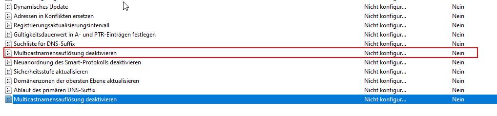

ich habe PingCastle bei unserem AD nahezu sauber, jedoch klappt es bei mir nicht die Multicastnamensauflösung zu deaktivieren (beziehungsweise es korrekt ausgewertet zu bekommen). Ich habe eine extra Richtlinie erstellt und in der Struktur ganz oben verknüpft:
PingCastle meldet aber immer noch:
In den Security Settings sehe ich auch nicht, das er den Eintrag gefunden hat. Ich sehe aber auch keine Richtlinie, die es explizit aktiviert.
gpresult auf einem Client und Registry zeigen das der Eintrag gezogen wird:
Hat noch jemand einen Tipp?

vor 2 Stunden schrieb fuuussiiidiel:
Es gibt auf deutsch zwei gleichlautende Richtlinien dazu.
Das blöde ist, dass nur eine davon die richtige ist aber beide gleich heißen. Auf englisch wird das deutlicher:

Wald vor lauter Bäumen nicht gesehen. Danke das war es! :-D
