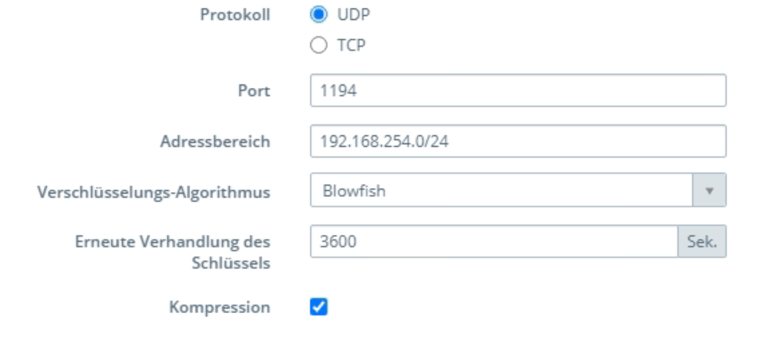

magicpeter 13 Geschrieben 1. Mai 2024 Autor Melden Geschrieben 1. Mai 2024 (bearbeitet) #### Viele Homeoffice Benutzer sind aber per SSL-VPN-Tunnel mittels UDP-Port verbunden. Ist das dann nicht kontraproduktiv? bearbeitet 1. Mai 2024 von magicpeter Zitieren

magicpeter 13 Geschrieben 1. Mai 2024 Autor Melden Geschrieben 1. Mai 2024 (bearbeitet) vor 3 Minuten schrieb testperson: Die User dürfen also in HKLM in den Policies Zweig schreiben? vor 3 Minuten schrieb testperson: Wenn du es pro Client verwalten willst: GPS: Turn Off UDP On Client (gpsearch.azurewebsites.net) Wenn du es an den RDSHs zentral verwalten willst: GPS: Select RDP transport protocols (gpsearch.azurewebsites.net) Danke dir mir das einmal anschauen. Bevor ich das aktiviere. Kannst du mir noch dabei helfen? Gibt das nicht auch Probleme mit dem SSL-VPN-Tunnel der über den UDP Port 1194 läuft? Oder hat das damit nichts zutun? Danke dir. vor 9 Minuten schrieb testperson: Die User dürfen also in HKLM in den Policies Zweig schreiben? Ja bearbeitet 1. Mai 2024 von magicpeter Zitieren

magicpeter 13 Geschrieben 1. Mai 2024 Autor Melden Geschrieben 1. Mai 2024 Kann mir einer hierzu noch etwas sagen? Gibt das nicht auch Probleme mit dem SSL-VPN-Tunnel der über den UDP Port 1194 läuft? Oder hat das damit nichts zutun? Zitieren
Nobbyaushb 1.533 Geschrieben 1. Mai 2024 Melden Geschrieben 1. Mai 2024 vor 10 Minuten schrieb magicpeter: Oder hat das damit nichts zutun? Peter, Peter… das hat nichts mit dem VPN Tunnel zu tun… 1 Zitieren
magicpeter 13 Geschrieben 1. Mai 2024 Autor Melden Geschrieben 1. Mai 2024 vor 1 Minute schrieb Nobbyaushb: Peter, Peter… das hat nichts mit dem VPN Tunnel zu tun… Danke dir.... Dann werde ich das morgen einmal bei 3 Benutzern testen.... Zitieren
