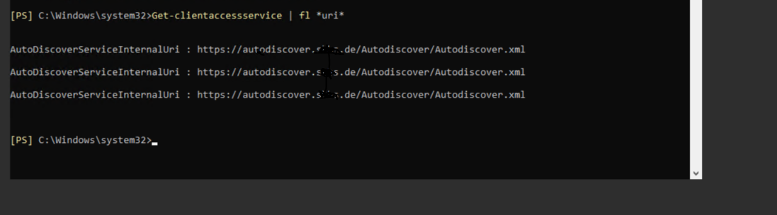

Christian-K 0 Geschrieben 14. Mai 2024 Autor Melden Geschrieben 14. Mai 2024 Hallo Norbert, klingt logisch, in dem Artikel ist aber immer nur von SET Befehlen etwas zu sehen. Kann ich irgendwie im AD / ADSIEDIT oder über einen GET Befehl den Fehler erst mal verifizieren und sehen das der SCP gerade auf dem falschen Wert server3.kundenname.de steht und nicht wie eigentlich richtig auf common.mail.kundenname.de ? Zitieren
NorbertFe 2.197 Geschrieben 14. Mai 2024 Melden Geschrieben 14. Mai 2024 (bearbeitet) Get-clientaccessservices | fl *uri* bearbeitet 14. Mai 2024 von NorbertFe Zitieren
cj_berlin 1.417 Geschrieben 14. Mai 2024 Melden Geschrieben 14. Mai 2024 Moin, vor 9 Minuten schrieb NorbertFe: Get-clientaccessservices | fl *uri* Service, Einzahl Nur mal als Schuss ins Blaue: hat der Einzel-Server exakt den gleichen Build wie die DAG-Member? auf welchem Server wohnt das Postfach von dem Account, mit welchem Du die ECP-Webseite aufrufst? Zitieren
Christian-K 0 Geschrieben 14. Mai 2024 Autor Melden Geschrieben 14. Mai 2024 schade .. wäre zu schön gewesen .. ich habe den Befehl auf allen 3 Servern abgesetzt ... Der SCP ist auf allen Servern schon auf den "common.name.domäne" gesetzt ... sollte also bei Ausfall des Servers 3 auf jeden Fall gehen . es bleibt also weiterhin das Mysterium wieso sogar bei Aufruf des localhost\ecp sofort eine Weiterleitung an den Server3/ecp erfolgt .. Sieht man hier : ( Server 3 war zu dem Zeitpunkt gerade down bzw.. IIS Service gestoppt zum simulieren.. Anfrage geht an ECP Server 1 und wird sofort abgebrochen weil Server 3 nicht verfügbar ist . Es sieht von der Logik so aus als ob die ECP´s auf Server 1 und 2 nicht mehr funktionieren und nur wenn Server 3 Online ist ein ECP kommt. Ich kann aber bei laufendem Server 3 auch problemlos server1/ecp oder Server2/ECP aufrufen. Die Frage ist hier .. bin ich zu dem Zeitpunkt auch auf Server 1 oder 2 ? 2024-05-13T20:29:06.764Z,cece738a-8804-4502-9a35-f15589ec29d5,15,2,1258,34,,Ecp,server1.kundenname.de,/ecp/DDI/DDIService.svc/GetList,,FBA,true,DOMÄNE\Adminnutzer,,Sid~S-1-5-21-444444444-3276941519-1113038830-148023,Mozilla/5.0 (Windows NT 10.0; Win64; x64) AppleWebKit/537.36 (KHTML like Gecko) Chrome/124.0.0.0 Safari/537.36,192.168.2.17,Server1,503,ConnectFailure,ConnectFailure,POST,Proxy,server3.kundenname.de,15.02.1258.000,IntraForest,WindowsIdentity,,,6,27,,,,1,12,0;,0,2;,2,1;1;,2,4,,0,2038,9,,,,,,,,1003,2,2028,0,,2037,,2038,2038,,?ActivityCorrelationID=4264ea6b-26a0-9628-fe99-1a1a0eb2c804&workflow=GetCount&ua=0&schema=Notification&retryIdx=2&msExchEcpCanary=6Wo7Yam-DESMFmjSgpTTTiBZ4hiIc9wITfZdoGThngL3-4mPg4e_FVEW2oZuKmSbBg2dC8QULYE.,,BeginRequest=2024-05-13T20:29:04.725Z;CorrelationID=<empty>;ProxyState-Run=None;AccountForestGuard_kundenname.de=1;ServerLocatorCall=DM:198efac6-301e-4b12-8498-9f5d7e7c0532~~kundenname.de;FEAuth=BEVersion-1942127850;RoutingEntry=DatabaseGuid:198efac6-301e-4b12-8498-9f5d7e7c0532%40kundenname.de%40kundenname.de Server:server3.kundenname.de+1942127850@638512275467788159;NewConnection=192.168.20.54&0;BeginGetRequestStream=2024-05-13T20:29:05.753Z;OnRequestStreamReady=2024-05-13T20:29:06.755Z;InvalidatingBackEndServerCache=198efac6-301e-4b12-8498-9f5d7e7c0532;ProxyState-Complete=ProxyRequestData;SharedCacheGuard=0;EndRequest=2024-05-13T20:29:06.764Z;I32:ATE.C[DC2.kundenname.de]=3;F:ATE.AL[DC2.kundenname.de]=0;I32:ADS.C[DC2]=2;F:ADS.AL[DC2]=1.2581;I32:ADR.C[DC2]=1;F:ADR.AL[DC2]=0.763,WebExceptionStatus=ConnectFailure;WebException=System.Net.WebException: Die Verbindung mit dem Remoteserver kann nicht hergestellt werden. ---> System.Net.Sockets.SocketException: Es konnte keine Verbindung hergestellt werden da der Zielcomputer die Verbindung verweigerte 192.168.20.54:444 bei System.Net.Sockets.Socket.InternalEndConnect(IAsyncResult asyncResult) bei System.Net.Sockets.Socket.EndConnect(IAsyncResult asyncResult) bei System.Net.ServicePoint.ConnectSocketInternal(Boolean connectFailure Socket s4 Socket s6 Socket& socket IPAddress& address ConnectSocketState state IAsyncResult asyncResult Exception& exception) --- Ende der internen Ausnahmestapelüberwachung --- bei System.Net.HttpWebRequest.EndGetRequestStream(IAsyncResult asyncResult TransportContext& context) bei System.Net.HttpWebRequest.EndGetRequestStream(IAsyncResult asyncResult) bei Microsoft.Exchange.HttpProxy.ProxyRequestHandler.<>c__DisplayClass199_0.<OnRequestStreamReady>b__0();SharedCache=MailboxServerCacheEntryRemovalFailure;SharedCache=AMCacheRemovalFailure;,,|RoutingDB:198efac6-301e-4b12-8498-9f5d7e7c0532,,,CafeV1 hat der Einzel-Server exakt den gleichen Build wie die DAG-Member? ja das ist auf allen Servern EX19 CU13 mit letztem Security Patch .. auf welchem Server wohnt das Postfach von dem Account, mit welchem Du die ECP-Webseite aufrufst? das muss ich prüfen aber auf jeden Fall auf Server 1 oder 2 ... ( Server 3 ist noch nicht in der DAG und hat nur Single DB ) Zitieren
