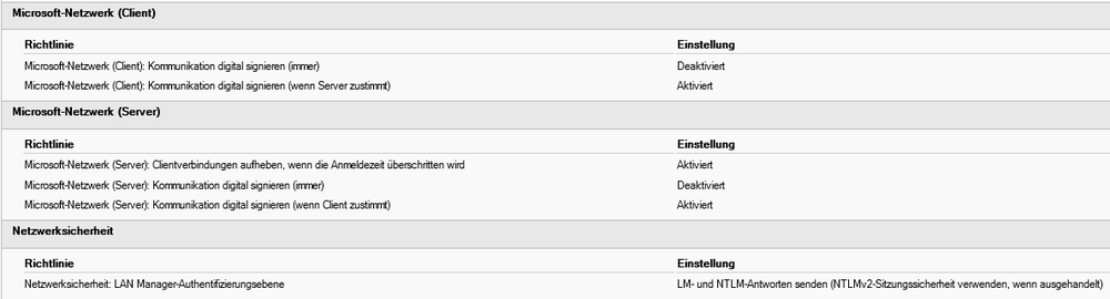

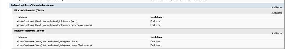

roccomarcy 20 Geschrieben 14. Mai 2024 Melden Geschrieben 14. Mai 2024 Guten Morgen zusammen, folgende Ausgangslage: Windows Server 2016 / 2019 (mehrere Domain-Controller, Dateiserver, App-Server, usw) Exchange 2016 Windows 10 Pro verteilt über vers. Standorte Ich musste mit erschrecken feststellen, dass die SMB Signierung nicht aktiviert ist. Das Problem würde ich unter anderem gerne beheben, jedoch bin ich am überlegen, was das für Auswirkungen auf den Betrieb haben könnte. Die aktuelle Konfiguration ist wie folgt. Default Domain Policy: Default Domain Controller Policy: Meine Frage wäre nun, aktiviere ich die Signierung über die o.g. Policys oder baue ich mir für die stufenweise Aktivierung Richtlinien und verlinke diese auf Systeme der einzelnen Standorte. Ich denke aber, ich müsste den Schalter "komplett" umlegen, da bei der stufenweisen Anpassung die DDCP nicht berücksichtigt werden kann. Vielleicht könntet Ihr mir den Tip geben, auf was ich die Richtlinien in den jeweiligen GPOs setzen müsste. Zitieren

NorbertFe 2.195 Geschrieben 14. Mai 2024 Melden Geschrieben 14. Mai 2024 Microsoft network client: Digitally sign communications (always) = enabled Microsoft network client: Digitally sign communications (if server agrees) = enabled Microsoft network server: Digitally sign communications (always) = enabled Microsoft network server: Digitally sign communications (if client agrees) = enabeld Und Network security: LAN Manager authentication level = Send NTLMv2 response only refuse LM & NTLM 1 1 Zitieren
roccomarcy 20 Geschrieben 14. Mai 2024 Autor Melden Geschrieben 14. Mai 2024 Hi Norbert, die von dir genannte Konfiguration erfolgt in der DDP? Und die aktuellen Einstellungen aus der DDCP entferne ich bzw. setze ich auf "Nicht konfiguriert" zurück, oder wie wird damit umgegangen? Könnte ich die Settings ggf. erstmal in einem kleinen Bereich testen, sodass ich die Einstellungen in eine sep. GPO packe und diese auf einen Teilbereich von Systemen (z.B. ein Standort) linke? Zitieren
NorbertFe 2.195 Geschrieben 14. Mai 2024 Melden Geschrieben 14. Mai 2024 Sowohl als auch. Also jeweils in ddp und ddcp. vor 41 Minuten schrieb roccomarcy: Könnte ich Könntest du? Zitieren

roccomarcy 20 Geschrieben 14. Mai 2024 Autor Melden Geschrieben 14. Mai 2024 Du meinst, weil in der DDP die Konfiguration "wenn Client/Server" zustimmt auf aktiviert gesetzt ist? Gilt dann aktuell nur nicht für die DCs, oder? Dort ist es ja via DDCP deaktiviert. Zitieren
NorbertFe 2.195 Geschrieben 14. Mai 2024 Melden Geschrieben 14. Mai 2024 Richtig, deine DCs sind immer unsigniert (sowohl als Server als auch als Client). Insofern ist eben ein Test noch viel unnötiger ;) Oder willst du deine DCs noch mal einzeln bestücken. Zitieren
roccomarcy 20 Geschrieben 14. Mai 2024 Autor Melden Geschrieben 14. Mai 2024 Da hast du natürlich vollkommen Recht. Das macht den Test natürlich obsolet. Das heißt für mich ist der Weg in der DDP und DDCP die Konfiguration wie folgt zu setzen. Microsoft network client: Digitally sign communications (always) = enabled Microsoft network client: Digitally sign communications (if server agrees) = enabled Microsoft network server: Digitally sign communications (always) = enabled Microsoft network server: Digitally sign communications (if client agrees) = enabeld Risiko hattet Ihr ja nun als Gering eingestuft (bei aktuellen Systemen). Zitieren
