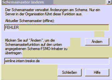

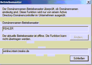

pischel 12 Geschrieben 10. Juli Autor Melden Teilen Geschrieben 10. Juli vor 1 Stunde schrieb NorbertFe: Hast du den Link oben auch gelesen? Oder steht der da nur so zur allgemeinen Belustigung? Ich würde wetten es gibt weitere 7000 Artikel wie man ein seize für fsmo mit ntdsutil durchführt. Du sollst ja auch Seize nutzen. Das war mir nicht klar das ich Seize benutzen soll. Es geht um den Schemamaster und Betriebsmaster. die sind beim alten als Fehler gekennzeichnet. Also ich verbinde mich vom neuen DC auf den alten oder vom alten auf den neuen um die fehlerhaften Rollen zu übertragen. vor einer Stunde schrieb Sunny61: Lies doch mal: In this example, we’ll seize the PDC Emulator to a domain controller called coho-chi-adc02. Type connect to server coho-chi-adc02 and press Enter. Und jetzt ersetzt Du den coho-chi-adc02 mit deinem neuen Servernamen, ok? Falls Du mit Englisch nicht klar kommst, nimm einen Übersetzungsdienst, deepl.com eignet sich dafür. Mir ist nur nicht klar mache ich das auf dem alten DC wo die zwei Rollen als Fehler angezeigt werden oder mach ich das vom neuen DC aus? 1 Zitieren Link zu diesem Kommentar

pischel 12 Geschrieben 10. Juli Autor Melden Teilen Geschrieben 10. Juli Gerade eben schrieb Squire: Hint: Seize nutzt man, wenn der alte DC Grütze ist und nicht mehr im Netz ist oder kommt! Sprich bevor Du das machst ist dem 2008er das Netzwerkkabel unwiederbringlich zu kappen! Der darf dann never ever ans Netz! Der alte ist noch am Netz und nicht so Grütze, sondern nur siehe Anlagen. also geht doch Move-ADDirectoryServerOperationMasterRole -Identity WINLINE -OperationMasterRole 3,4 -Force Zitieren Link zu diesem Kommentar

pischel 12 Geschrieben 10. Juli Autor Melden Teilen Geschrieben 10. Juli vor 21 Minuten schrieb Squire: Nachdem hier niemand den realen Zustand des alten DCs kennt, keiner hier auch nur einen Blick in die Eventlogs geworfen hat ... wirst Du von keinem hier eine definitive Aussage bekommen! Es ist Deine Verantwortung! Wir können nur maximal Ratschläge geben - meinen und den von Sunny61 hast Du oben erhalten! Ich habe die zwei Bilder der Rollen Euch mitgeteilt und eine Überprüfung des Server auf seine Rollen hat ergeben das ein alter DC gelöscht worden ist. Wahrscheinlich wurde damals bei der Umstellung auf 2008 diese Rollen mit umzuziehen.. heißt das ich kann mit dem Move Befehl auf dem alten DC die Rollen neu setzen? Zitieren Link zu diesem Kommentar
