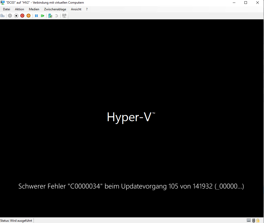

tobinator_1991 2 Geschrieben 26. August 2024 Melden Teilen Geschrieben 26. August 2024 Moin zusammen, die Woche beginnt gleich mal richtig bescheiden. Auf einen Windows Server 2016 Datacenter habe ich diese Meldung: Im Inet hab ich bis jetzt nur in Win7 Foren etwas gefunden. Hat evtl. noch jemand eine Idee? 1 Zitieren Link zu diesem Kommentar
Nobbyaushb 1.483 Geschrieben 26. August 2024 Melden Teilen Geschrieben 26. August 2024 Moin, Hier https://community.spiceworks.com/t/server-2016-c0000034-fatal-error/828013 Ich würde den DC einfach neu machen - so du denn einen weiteren hast Zudem ist Server 2016 seit dem 1.1.2022 aus dem Mainstream-Support raus, gute Gelegenheit auf ein neueres Server OS zu gehen... Zitieren Link zu diesem Kommentar
Beste Lösung Nobbyaushb 1.483 Geschrieben 26. August 2024 Beste Lösung Melden Teilen Geschrieben 26. August 2024 Nachtrag - wenn das der einzige DC sein sollte, aus einem Backup wiederherstellen - ansonsten wegwerfen und neu machen, sofern der DC nur DC ist - was so empfohlen ist... My2Cents Zitieren Link zu diesem Kommentar
tobinator_1991 2 Geschrieben 26. August 2024 Autor Melden Teilen Geschrieben 26. August 2024 Wir haben das Ding nun umständlich aus dem Backup geholt und läuft erstmal wieder. Sieht so aus als ob der HV Host reboot die Updateinstallation wegegerissen hat. Zitieren Link zu diesem Kommentar
Nobbyaushb 1.483 Geschrieben 26. August 2024 Melden Teilen Geschrieben 26. August 2024 Was für ein OS läuft denn auf dem Hypervisor? Und da werden Updates manuell installiert, jedenfalls bei kleineren Umgebungen, dann passiert das in der Regel nicht vor 9 Minuten schrieb tobinator_1991: Wir haben das Ding nun umständlich aus dem Backup geholt und läuft erstmal wieder. Sieht so aus als ob der HV Host reboot die Updateinstallation wegegerissen hat. warum umständlich? Backups müssen regelmäßig restored werden, sonst weiß man ja gar nicht ob das im Fall der Fälle auch hilft Neulich einen tollen Spruch gelesen Zitat Schrodingers Backup A backup is invalid till it is successfully restored.. In dem Sinne… Zitieren Link zu diesem Kommentar
Damian 1.576 Geschrieben 26. August 2024 Melden Teilen Geschrieben 26. August 2024 @tobinator_1991 Diese einzeilige Fehlermeldung hättest Du auch einfach mit "copy & paste" hier ins Forum posten können. Dafür braucht es keine Fototapete. VG Damian 1 2 Zitieren Link zu diesem Kommentar
