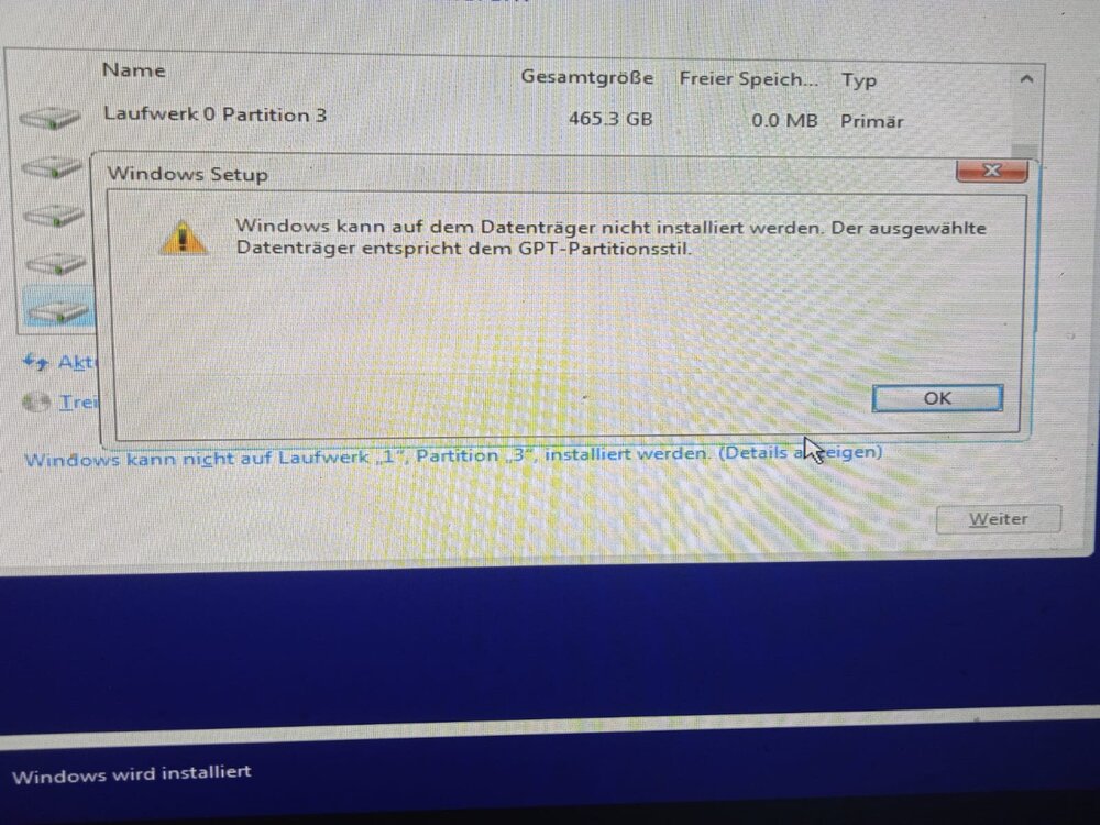

Ferdinand 2 Geschrieben 9. September 2024 Autor Melden Geschrieben 9. September 2024 Hallo Damian, danke für Deinen Tip. Ja genau. Auf meinem REchner ist Kraut und Rüben. Das versuche ich gerade zu ordnen. Da ic, wie beschrieben, davon ausgehe, dass der MBR und alles Ok ist, gebe ich euch hier mal die Fehlermeldung, wenn ich Windows einfach nochmal drüber installierten will, um so die nicht mehr vorhandenen Dateien zu ersetzen. Ich möchte beide SYsteme auf dem PC lassen und wechselseitig starten. Wars***inelich werde ich auch auf lange Sicht, das VErfahren mit den Wechseldatenträgern nutzen. Das hatte ichbereits und es war gut. Aber bevor ich das alles mache, muss ich an mein Sytem dran. Ich hab euch mal ein Bild gemacht, was genau das von mir beschriebene Proble deklariert. Es liegt wohl daran, dass ich die zuerst "wilde Installation" von Linux gemacht habe, ohne vorher die Partititionen einzurichten. Nochmal. Da ich aber die Linux Partitionen vom Windows System her, nicht löschen konnte, habne ich das mit einem partition manager von linux gemacht. Zitieren
Ferdinand 2 Geschrieben 9. September 2024 Autor Melden Geschrieben 9. September 2024 ok, ich glaube ich bin dahinter gekommen https://www.diskpart.com/de/articles/datentraeger-entspricht-dem-gpt-partitionsstil.html jettz brauch ich nur noch eineSoftware, die dasselbe macht, die aber entweder per image vom U'SB aus gestartet werden kann, oder unter linux läuft Jemand eine Idee dazu '? Zitieren

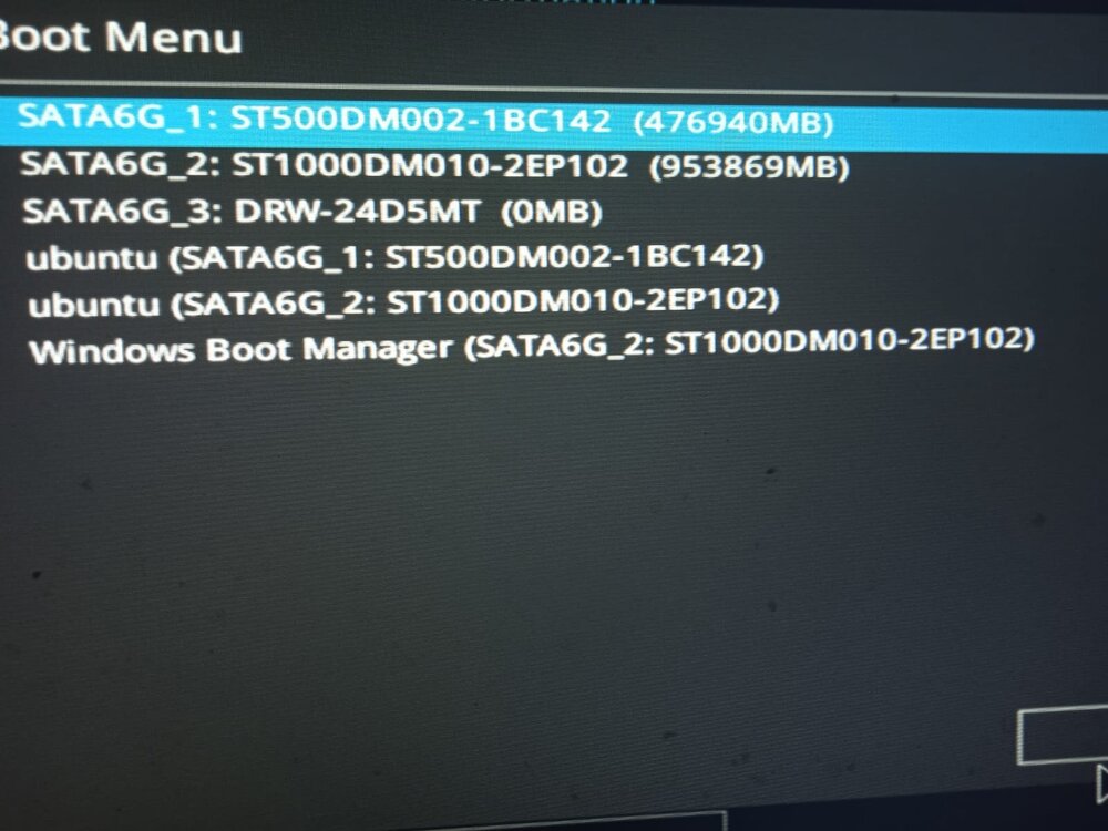

Ferdinand 2 Geschrieben 9. September 2024 Autor Melden Geschrieben 9. September 2024 Danke, für den Tip. Werde ich glaich mal googlen. Aber damit ihr wisst, was eigentlich los ist und wie das aussieht, habe ich auch mal ein Bild vom Bios und den möglichen Startpatitionen gemacht. Mein Windows liegt auf Festplatte 2, Partition 3. Da ich aber mit dem grub2, die PArtitionen bearbeitet habe, haben die jetzt das falsche Fomat. Denn die betreffende PArtition wird ja als Ubuntu gekennzeichnet. Zitieren

Damian 1.680 Geschrieben 9. September 2024 Melden Geschrieben 9. September 2024 Das Boot-Menü des Grauens. Das erinnert mich wieder daran, warum ich irgendwann das Gebastel mit parallelen Installationen + Boot-Manager aufgegeben habe. @Ferdinand Wenn es um Datenrettung aus dem Windows-System geht, kannst du auch das Live-Medium von Linux Mint booten und damit die Daten auf einen externen Backup-Speicher (ist hoffentlich vorhanden) sichern. VG Damian Zitieren
