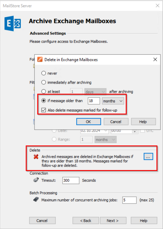

Squire 276 Geschrieben 2. Oktober 2024 Melden Geschrieben 2. Oktober 2024 (bearbeitet) Aus eigener Erfahrung. Mailstore löscht die Mails. Lässt sich einfach prüfen, bei der Journal Archivierung. Da werden die Emails direkt nach der Archivierung gelöscht - sonst würde die Journalmailbox ja voll laufen. Das sind meine Einstellungen: Ich habe angehakt, dass auch Mails zur Nachverfolgung archiviert werden. Der Haken kam erst vor einiger Zeit dazu. Bis dahin hat Mailstore keine Emails archiviert, die zur Nachverfolgung markiert waren. Das könntest Du bei Deinen Postfächern prüfen. Wenn der Haken nicht gesetzt ist und viele Mails zur Nachverfolgung markiert sind, werden diese nicht archiviert und somit auch nicht aus der Mailbox gelöscht ... Nebenbei ... dass der Exchange außerhalb jeglichen Supports ist, das ist Dir bewußt oder? bearbeitet 2. Oktober 2024 von Squire Zitieren
Beff 10 Geschrieben 7. Oktober 2024 Autor Melden Geschrieben 7. Oktober 2024 Vielen Dank für eure Antworten. @tesso: nein, das ist nicht das Problem. @Squire: Meine Einstellungen sind mit deinen identisch. Ich glaube auch gar nicht, dass Mailstore dass Problem ist, denn die Mails sind ja auch tatsächlich aus den Postfächern raus. Ich kann mir aber nicht erklären, warum die Postfächer nicht ein MB kleiner geworden sind, wenn >50% des Inhalts archiviert & gelöscht wurde. Ich wollte daher eigentlich in die Richtung fragen: was kann ich Exchange seitig prüfen weshalb die Postfächer nicht kleiner werden? Und ja -> der 2013er ist natürlich ausserhalb des Supports. Die Postfachverkleinerung ist ein wichtiger Schritt zu seiner Ablösung Danke! Zitieren
