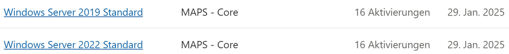

xrated2 15 Geschrieben 8. Oktober 2024 Autor Melden Geschrieben 8. Oktober 2024 Woraus ich leider auch nicht schlau werde: Windows Server Standard – pro Kern (2022 oder aktuell) Lizenzen 16 meinen die wirklich nur 16 Core insgesamt, dass wäre nur ein einzelner Server. Im Actionpack waren es meine ich 16 Server unabhängig von Cores. Zitieren
Squire 276 Geschrieben 8. Oktober 2024 Melden Geschrieben 8. Oktober 2024 (bearbeitet) nein - waren schon immer Cores grad nachgeschaut: 16 Aktivierungen steht da bei Windows Server 2019 und Windows Server 2022 ... ich kann meins zum Glück im Januar noch vor dem Stichtag verlängern. dann werde ich im Laufe des nächsten Jahres meine komplette Umgebung umstellen .. ich glaub ich werd dann auf meine alten Tage zum Linux Freak Letztlich brauche ich zwei Windows VM (zur Not eine) für meine JTL WAWI (braucht einen SQL [Express] und meinen Mailstore. Alles Andere was ich im Moment so am Laufen hab (Hyper-V, Exchange, File/Print/WSUS/... wird dann durch OpenSource ersetzt. Ich lass mich nicht in eine fremde Cloud zwingen ... die bau ich mir selber in Eigenregie ... bearbeitet 8. Oktober 2024 von Squire Zitieren
