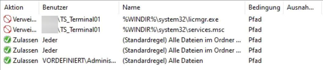

HeizungAuf5 13 Geschrieben 12. Oktober 2024 Melden Geschrieben 12. Oktober 2024 Hallo zusammen, ich versuche aktuell in unserer Testumgebung etwas in die Thematik Applocker rein zu kommen. Allerdings bekomme ich das ganze nicht wirklich zum laufen. Zum aktuellen Test-Aufbau: - DC (Windows Server 2022, AD Ebene 2016) - Terminalserver (Server 2022 Datacenter) Aufgebaut habe ich das System nach dieser Anleitung. Soweit ich das nachvollziehen kann, auch erfolgreich (Dienst Anwendungsintegrität läuft auch, Regeln sind erzwungen). Als ersten Versuch habe ich versucht, die Benutzer aus der Windows Dienstverwaltung und dem RDS Lizenzierungsmanager auszusperren: Die drei unteren Regeln sind die Standardregeln, die beim Anlagen der GPO erzeugt werden. In der AD Gruppe "TS_Terminal01" sind die User drin, die sich an dem TS anmelden dürfen (keine Admins). Nach meiner Auffassung dürften die Benutzer, welche Teil der Gruppe "TS_Terminal01" sind die beiden Anwendungen nicht mehr aufrufen. Allerdings können die Benutzer die Teil der Gruppe sind weiterhin beide Anwendungen aufrufen. Was mir noch aufgefallen ist, bei einem "gpresult" wird die Applocker GPO gar nicht angezeigt. Wo hab ich einen Denkfehler drin? Grüße! Zitieren

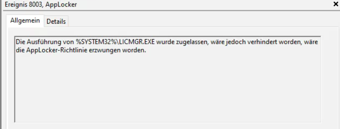

HeizungAuf5 13 Geschrieben 13. Oktober 2024 Autor Melden Geschrieben 13. Oktober 2024 vor 9 Minuten schrieb cj_berlin: Moin, Hi, vor 10 Minuten schrieb cj_berlin: "erste Gehversuche" immer im Audit-Modus beginnen Ich habe die Richtlinie eben mal testweise auf nur Audit umgestellt. In der Ereignisanzeige des Benutzers wird der Startversuch dann auch entsprechend protokolliert Funfact: Die GPO wird unter gpresult weiterhin nicht angezeigt. Zitieren

HeizungAuf5 13 Geschrieben 14. Oktober 2024 Autor Melden Geschrieben 14. Oktober 2024 Hallo zusammen, nachdem die Applocker Policy im Audit Modus korrekt die Einträge in der Ereignisanzeige erstellt, habe ich diese testweise wieder auf Blockieren umgestellt. Seither scheint die Policy zu funktionieren, die Anwendungen können nicht mehr gestartet werden, Bei einem gpresult wird diese allerdings weiterhin nicht angezeigt. vor 10 Stunden schrieb Gu4rdi4n: Du hast gpresult nicht zufällig in einem CMD Fenster, welches als Administrator bzw. in einem anderen Nutzerkontext gestartet wurde ausgeführt? Nein. Das CMD Fenster wurde unter dem "normalen" User gestartet. Mein Testuser, besitzt auch keine Admin Rechte. Andere GPOs kann ich auch problemlos sehen. Zitieren
