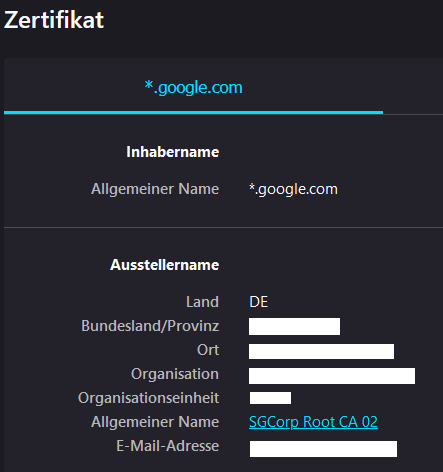

captncrunch 10 Geschrieben 5. November 2024 Melden Teilen Geschrieben 5. November 2024 Guten Tag zusammen, ich brauche ein Zertifikat, welches meine Untergeordnete Zertifizierungsstelle im Netzwerk verwenden kann. Kurz zum Setup: - Normale Windows Domäne - Zwei Zertifizierungsstellen im Netzwerk (Windows) vorhanden - Eine Root-Zertifizierungsstelle (Stammzertifizierungsstelle des Unternehmens); Offline - Eine untergeordnete Zertifizierungsstelle; Ausstellung von Zertifikaten Ich habe einen dedizierten Linux-Server, der künftig als Proxy-Server (Transparent-Modus) laufen soll. Dieser ist funktional und verwendet derzeit (zu Testzwecken und zur Installation) ein (vom Rechner selbst) selbst-signiertes Zertifikat. Hintergrund: Die untergeordnete Zertifizierungsstelle prüft die Validität der Herkunft (vgl. Screenshot) was ohne Probleme funktioniert. Ich würde gerne, z. B. mittels "mmc" einen entsprechenden Zertifikatsrequest erstellen, der es dem Proxy erlaubt, die untergeordnete Zertifizierungsstelle zu nutzen und nicht die "eigene". Wenn ich einfach das Zertifikat der Zertifizierungsstelle im PEM-Format (BASE64) im Proxy hinterlege, terminiert der Start des Dienstes sinngemäß mit "Es liegt kein Signaturfähiges Zertifikat vor". Ich vermute, daher, dass ich bei den Eigenschaften/Erweiterungen verschiedene Angaben machen muss. Das Zertifikat muss in der Lage sein Websites zu identifizieren. PS: Ich könnte auch das selbst-signierte Zertifikat in der Domäne verteilen (das würde ganz sicher auch funktionieren). Lieber würde ich allerdings die vorhandenen Zertifizierungsstellen benutzen. Ich hoffe, ich sorge jetzt nicht für Verwirrung oder bin nicht grundsätzlich auf einem Irrweg unterwegs und bedanke mich schon einmal vorab. "mmc.exe" starten Snap-In "Certificates (local computer)" hinzufügen. Unter "Own Certificates" -> All Tasks -> "Extended" -> "Custom Request" und nochmal "Custom" wählen Vorlage "Legacy" "in PKCS #10" Eigenschaften -> Erweiterungen >> An diesem Punkt hänge ich zurzeit << Zitieren Link zu diesem Kommentar
