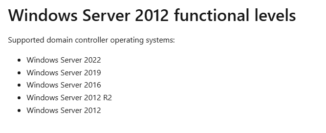

Ebenezer 17 Geschrieben 22. November 2024 Autor Melden Geschrieben 22. November 2024 Weil nur R2 mit neueren Betriebssystemen kompatibel ist: https://learn.microsoft.com/en-us/windows-server/identity/ad-ds/active-directory-functional-levels Zitieren
cj_berlin 1.417 Geschrieben 22. November 2024 Melden Geschrieben 22. November 2024 Moin, hast Du es denn versucht? Wenn Du einen 2022 promoten konntest, hat das ADPREP ja zumindest geklappt. Und die Kompatibilitätstabelle in Deinem Link ist ja unvollständig - die ist bei 2012R2 einfach abgeschnitten. So sah es in 2022 aus: Zitieren
Ebenezer 17 Geschrieben 22. November 2024 Autor Melden Geschrieben 22. November 2024 vor 6 Minuten schrieb cj_berlin: Moin, hast Du es denn versucht? Wenn Du einen 2022 promoten konntest, hat das ADPREP ja zumindest geklappt. Ja, das promoten hat funktioniert! Wenn ich auf dem alten DC (mit den FMSO Rollen) das Netzwerkkabel ziehe dann kann der neue DC z.B. AD Benutzer und Computer nicht öffnen, obwohl 127.0.0.1 als DNS eingetragen ist! Die Clients können sich zwar anmelden, aber %logonserver% zeigt noch auf den alten DC und das Netzlaufwerk funktioniert auch nicht, obwohl der neue DC als DNS eingetragen ist! Wenn ich die FSMO Rollen via AD Benutzer und Computer übertragen möchte, steht an beiden Stellen nur der alte Server! vor 6 Minuten schrieb cj_berlin: Und die Kompatibilitätstabelle in Deinem Link ist ja unvollständig - die ist bei 2012R2 einfach abgeschnitten. So sah es in 2022 aus: Das ist ja interessant... hmm dann ist das also gar nicht mein Problem?! Das sieht ja sehr nach einem DNS Problem... best practise ist doch, dass beide DCs sich überkreuz eingetragen haben, oder? Danke! Zitieren
