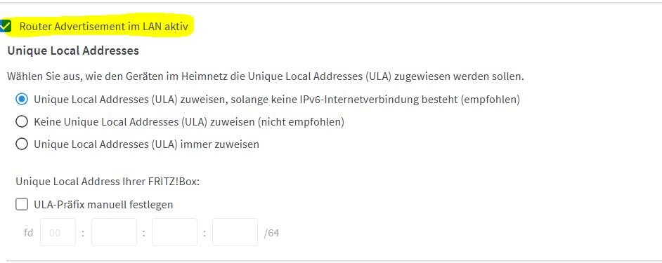

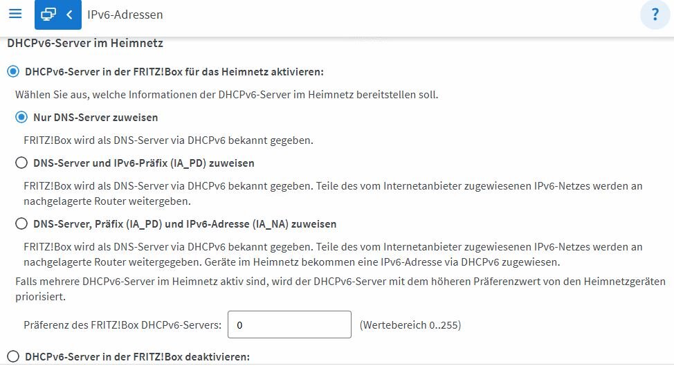

Schnasi 0 Geschrieben 10. Januar Autor Melden Geschrieben 10. Januar (bearbeitet) Ich nehme mal an du meinst das? Siehe Screenshots. Ich gehe davon aus DHCPv6-Server sollte auf der Fritzbox deaktiviert sein, oder? Was muss ich bei ULA einstellen? "Keine ULA zuweisen"? "DNSv6 Server auch über Router Advertisement bekanntgeben" sollte der Haken raus, oder? "ipconfig /all" auf dem Client nehme ich mal an oder? bearbeitet 10. Januar von Schnasi Zitieren
mwiederkehr 391 Geschrieben 10. Januar Melden Geschrieben 10. Januar Ja, genau das meinte ich. Die Fritzbox darf sich nicht per Router Advertisement oder DHCPv6 als DNS-Server ankündigen. Neuere Windows-Versionen bevorzugen IPv6 und lösen die Namen dann über IPv6 auf. Falls der Internetzugang IPv6 kann, wäre die saubere Lösung, das auf dem Server zu konfigurieren, damit die Auflösung intern und extern funktioniert. Falls IPv6 nicht benötigt wird, kann man per Registry IPv4 präferieren: https://learn.microsoft.com/en-us/troubleshoot/windows-server/networking/configure-ipv6-in-windows Das funktioniert selbst dann, wenn sich auf der Fritzbox die Ankündigungen nicht vollständig deaktivieren lassen (habe ich bei anderen Routern schon erlebt). 1 Zitieren

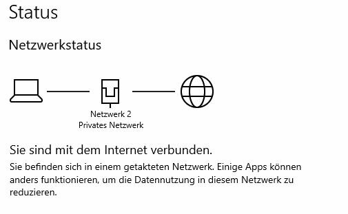

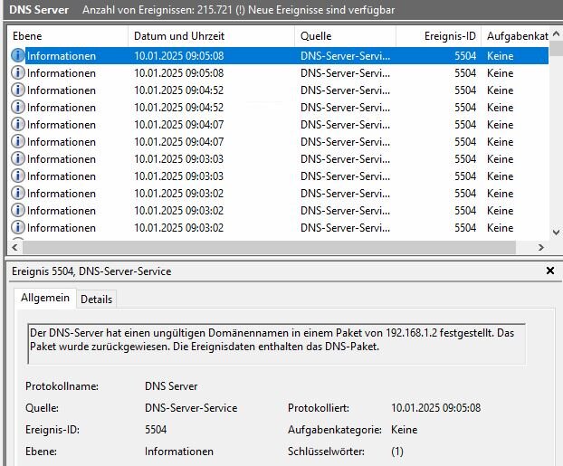

Schnasi 0 Geschrieben 10. Januar Autor Melden Geschrieben 10. Januar vor 9 Minuten schrieb mwiederkehr: Falls IPv6 nicht benötigt wird, kann man per Registry IPv4 präferieren: https://learn.microsoft.com/en-us/troubleshoot/windows-server/networking/configure-ipv6-in-windows Das funktioniert selbst dann, wenn sich auf der Fritzbox die Ankündigungen nicht vollständig deaktivieren lassen (habe ich bei anderen Routern schon erlebt). Das bezieht auf den Client, richtig? Also die IPv4 zu präferieren. Mir ist aufgefallen, dass im DNS Protokoll folgende Meldung (siehe Screenshot DNS2) alle 1,5 Minuten kommt. Ist das ein Problem bzw. woher kann das kommen? vor 13 Stunden schrieb Schnasi: Des weiteren wird die Netzwerkverbindung des Server manchmal einfach so von Domäne auf Privates Netzwerk umgestellt. Hast du dazu noch ein Idee. NLA habe ich schon auf verzögerten Start gesetzt und neugestartet. Letztes mal hat auch das deaktivieren und wieder aktivieren der Netzwerkverbindung geholfen. Das geht leider jetzt auch nicht. Siehe Screenshot Netzwek1 Zitieren
NorbertFe 2.194 Geschrieben 10. Januar Melden Geschrieben 10. Januar vor 3 Minuten schrieb Schnasi: Mir ist aufgefallen, dass im DNS Protokoll folgende Meldung (siehe Screenshot DNS2) alle 1,5 Minuten kommt. Ist das ein Problem bzw. woher kann das kommen? Ja das ist ein Problem, weil deine Fritzbox als DNS Server in einer Domäne eben keine gute Wahl ist. Falls an der Fritzbox IPv6 abschaltbar sein sollte, dann wäre das die einfachste Lösung. Zitieren

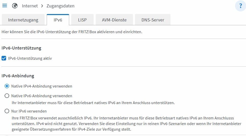

Schnasi 0 Geschrieben 10. Januar Autor Melden Geschrieben 10. Januar vor 29 Minuten schrieb NorbertFe: Ja das ist ein Problem, weil deine Fritzbox als DNS Server in einer Domäne eben keine gute Wahl ist. Falls an der Fritzbox IPv6 abschaltbar sein sollte, dann wäre das die einfachste Lösung. OK das macht Sinn. Ja das deaktivieren von IPv6 bei der Fritzbox ist wohl möglich, aber funktioniert nicht immer zuverlässig...warum auch immer. Ich habe nun bei der Fritzbox noch folgende Einstellung gefunden (siehe Bild). Die Frage ist nur, ob das was mit dem internen Netz zu tun hat und ob das deaktivieren keinen Einfluss auf die Erreichbarkeit verschiedener Internetadresse hat. Zitieren
Beste Lösung NorbertFe 2.194 Geschrieben 10. Januar Beste Lösung Melden Geschrieben 10. Januar Probiers doch aus. Bisher hält sich die notwendige IPv6 Erreichbarkeit stark in Grenzen. Der obige Haken bezieht sich sowohl auf interne als auch externe IPv6 Unterstützung afaik. 1 Zitieren

Schnasi 0 Geschrieben 10. Januar Autor Melden Geschrieben 10. Januar Ich habe nun mal die ganz Kommunikation über IPv6 auf der Fritzbox deaktiviert. Das nslookup passt nun wieder. Mal schauen wie es sich die nächsten Tage verhält, aber ich denke das sollte jetzt passen. Die Meldungen in der Ereignisanzeige bzw. Protokollierung des DNS Servers wirft aber weiterhin noch die Info und das Problem mit dem Name der Netzwerkverbindung besteht leider immer noch. Zitieren
Squire 278 Geschrieben 10. Januar Melden Geschrieben 10. Januar Der Screenshot zeigt die falsche Stelle! IPv6 Intern wäre Heimnetz/Netzwerk/Netzwerkeinstellungen ... runter scrollen bis IP Einstellungen dann IPv6 Einstellungen bei Router Advertisement im LAN aktiv den Haken raus. Du hast bei Dir die IPv6 Unterstützung WAN seitig abgedreht. Zitieren
Schnasi 0 Geschrieben 10. Januar Autor Melden Geschrieben 10. Januar vor 35 Minuten schrieb Squire: Der Screenshot zeigt die falsche Stelle! IPv6 Intern wäre Heimnetz/Netzwerk/Netzwerkeinstellungen ... runter scrollen bis IP Einstellungen dann IPv6 Einstellungen bei Router Advertisement im LAN aktiv den Haken raus. Du hast bei Dir die IPv6 Unterstützung WAN seitig abgedreht. Also dort den Haken raus und der Spuk ist vorbei, richtig? Zitieren
Squire 278 Geschrieben 10. Januar Melden Geschrieben 10. Januar Was hindert Dich es auszuprobieren? Zitieren
Schnasi 0 Geschrieben 10. Januar Autor Melden Geschrieben 10. Januar vor 7 Stunden schrieb Schnasi: Die Meldungen in der Ereignisanzeige bzw. Protokollierung des DNS Servers wirft aber weiterhin noch die Info Nichts, wollte nur sicher gehen. Ich habe den Haken raus gemacht. Die Meldung in der Protokollierung kommt aber noch. Nslookup funktioniert. Zitieren
NorbertFe 2.194 Geschrieben 10. Januar Melden Geschrieben 10. Januar vor 53 Minuten schrieb Squire: Der Screenshot zeigt die falsche Stelle! IPv6 Intern wäre Heimnetz/Netzwerk/Netzwerkeinstellungen ... runter scrollen bis IP Einstellungen dann IPv6 Einstellungen bei Router Advertisement im LAN aktiv den Haken raus. Du hast bei Dir die IPv6 Unterstützung WAN seitig abgedreht. Nein, das dreht auch intern ipv6 ab. Kann man schön über den dhcp Server sehen. Zitieren
