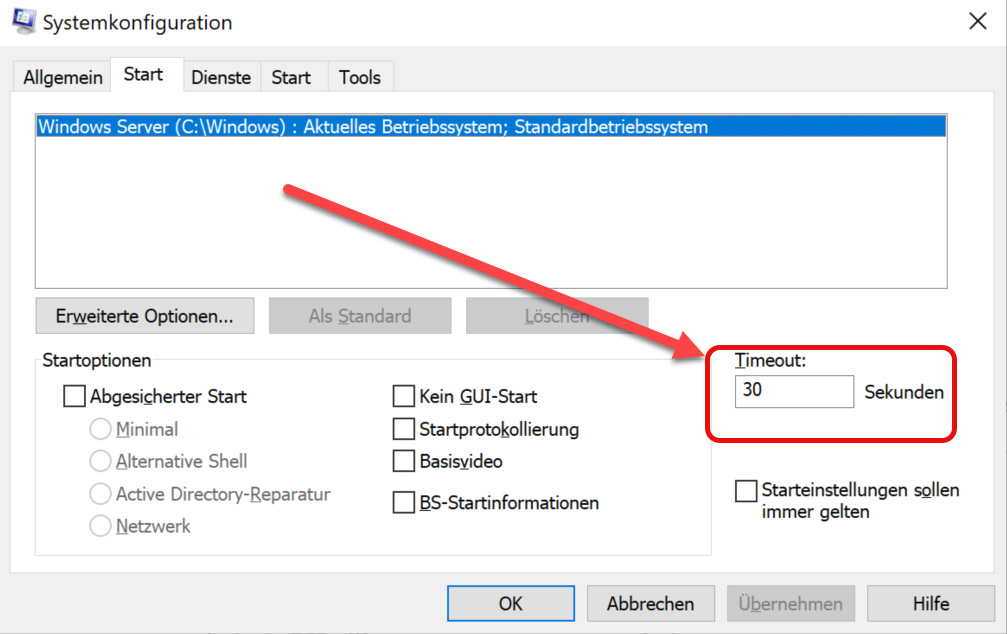

Sunny61 811 Geschrieben 14. Januar Melden Teilen Geschrieben 14. Januar Ich hab gerade kein W2022 zur Hand, aber ruf doch mal msconfig über Start > Ausführen auf. Im Reiter Start sollte sich etwas finden lassen. Zitieren Link zu diesem Kommentar

Nobbyaushb 1.492 Geschrieben 14. Januar Melden Teilen Geschrieben 14. Januar Moin, auf meinem 2022 Host sieht das so aus: Hatte mal bei einem Kunden das da nix steht, dann wartet der auf eine Aktion Zitieren Link zu diesem Kommentar
Sunny61 811 Geschrieben 14. Januar Melden Teilen Geschrieben 14. Januar Eine kleine Aufstellung der Namen dafür: https://www.nico.schottelius.org/blog/remote-management-names-rmm-drac-ilom-imm-ilo/ @pischel Bist Du weitergekommen? Hast Du mit msconfig die Startumgebung überprüft? Und ja, zukünftig beim Kauf eines Servers immer drauf achten, dass so eine zusätzliche Karte drin ist und lizenziert ist. Am besten gleich vor dem ersten Serverstart konfigurieren und dann den Server in den Schrank packen für die Installation. Zitieren Link zu diesem Kommentar
