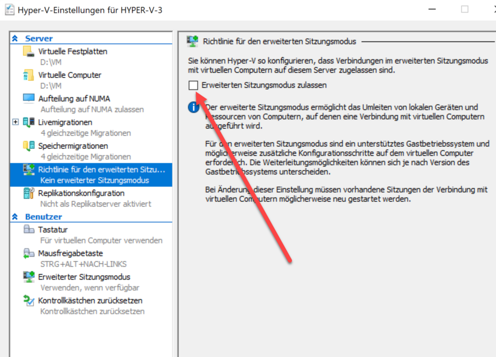

Nobbyaushb 1.510 Geschrieben vor 6 Stunden Melden Geschrieben vor 6 Stunden (bearbeitet) Du könntest noch schauen, ob die erweiterte Anmeldung / Sitzungsmodus auf dem Hyper-V-Host aktiv ist Wenn das aktiv ist, kann das pro VM aus oder eingeschaltet werden Default ist zulassen bearbeitet vor 6 Stunden von Nobbyaushb Zitieren
