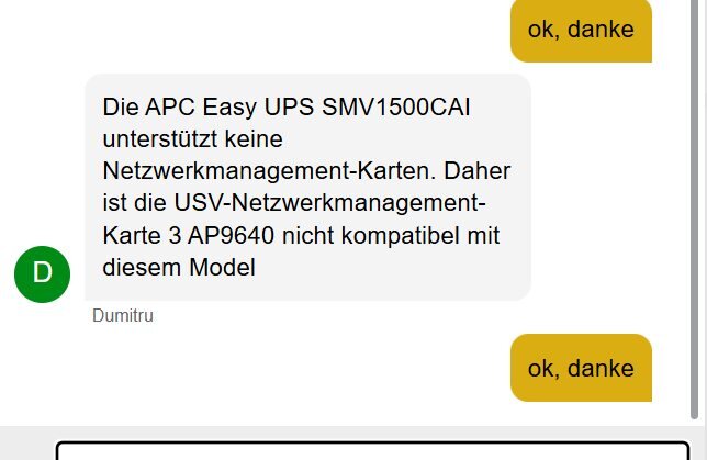

RealUnreal 11 Geschrieben vor 15 Stunden Autor Melden Geschrieben vor 15 Stunden Mich würde ja mal zuerst interessieren ob und wenn ja welche Netzwerk Management Karte bei unserer APC Easy UPS SMV SMV1500CAI passt. Irgendwie werde ich da aus den Informationen von APC nicht schlau Zitieren
NorbertFe 2.193 Geschrieben vor 15 Stunden Melden Geschrieben vor 15 Stunden (bearbeitet) Ja is schwierig, aber es gibt meines Wissens nach sowieso nur eine Karte für fast alles: https://www.se.com/de/de/product/AP9640/usvnetzwerkmanagementkarte-3/ Bevor du die jetzt bestellst, solltest du aber ggf. den Verkäufer auf deine vorhandene USV aufmerksam machen und ggf. Rückgabe vereinbaren. ;) bearbeitet vor 15 Stunden von NorbertFe 1 Zitieren
RealUnreal 11 Geschrieben vor 14 Stunden Autor Melden Geschrieben vor 14 Stunden vor 21 Minuten schrieb NorbertFe: Ja is schwierig, aber es gibt meines Wissens nach sowieso nur eine Karte für fast alles: https://www.se.com/de/de/product/AP9640/usvnetzwerkmanagementkarte-3/ Bevor du die jetzt bestellst, solltest du aber ggf. den Verkäufer auf deine vorhandene USV aufmerksam machen und ggf. Rückgabe vereinbaren. ;) Vielen Dank! Ich gucke mich mal um! Passt leider nicht :( Zitieren
NorbertFe 2.193 Geschrieben vor 14 Stunden Melden Geschrieben vor 14 Stunden OK, wobei mich dann mal interessieren würde, wofür der Interface-Slot sonst sein soll: https://www.se.com/de/de/product/SMV1500CAI/apc-easy-ups-1-ph-line-interactive-1500va-tower-230v-6-iec-c13-ausgänge-avr-potentialfreier-kontakt-lcd-ohne-netzwerkmanagementkarte/ 1 Zitieren
