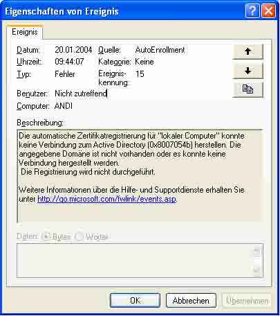

dragonboat 10 Geschrieben 20. Januar 2004 Melden Geschrieben 20. Januar 2004 In einem anderen Thema gibt es etwas ähndliches, wobei es bei mir nicht funktioniert. Es erscheint folgende Fhelermeldung: Die automatische Zertifikatregistrierung für "lokaler Computer" konnte keine Verbindung zum Active Directory (0x8007054b) herstellen. Die angegebene Domäne ist nicht vorhanden oder es konnte keine Verbindung hergestellt werden. Die Registrierung wird nicht durchgeführt. Ich habe den Fehler noch als Bild angehängt, hoffe auf Hilfe. Danke schon im Voraus Zitieren

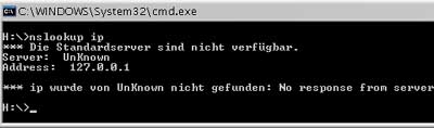

grizzly999 11 Geschrieben 20. Januar 2004 Melden Geschrieben 20. Januar 2004 Also "nslookup ip " war nicht soo wörtlich gemeint. Es sollte anstatt des Wortes ip die IP-Adresse eingestzt werden. nslookup 192.168.1.1 (oder was immer deine IP-Adresse ist) Ist denn in deinen IP-Eigenschaften der DNS Server der Domäne eingetragen. Ist der Rechner wieder Mitglied der Domäne? grizzly999 Zitieren
dragonboat 10 Geschrieben 26. Januar 2004 Autor Melden Geschrieben 26. Januar 2004 der Rechner ist in der Domäne angemelden, aber laut Admin meldet er sich nicht an der Firewall an. Ein DNS server ist nicht eingetragen. Mit nslookup wird folgendes gemeldet: *** Die standart Server sind nicht verfügbar Server: UnKnown Address: 172.0.0.1 *** 192.168.3.247 wurde von UnKnown nicht gefunden: No response from server Zitieren
