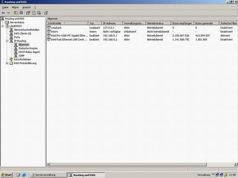

Generic 1 10 Geschrieben 28. Januar 2004 Melden Teilen Geschrieben 28. Januar 2004 Tag auch! Ich habe das exakt gleiche Problem, nur bei mir mit einem 2k3-Server. 1. Ich kann RRAS nur installieren, sobald eine zweite NW-Karte im Server steckt, sonst bricht der Assistent einfach ab. 2. Ist eine zweite NW-Karte drin und ich installiere RRAS, so ist der Server nicht mehr erreichbar (pingen nicht möglich). Im Gegensatz zu Deiner Konfiguration holt er sich IP Adressen vom DHCP. Der DHCP, DNS, VPN laufen alle auf ein und demselben Rechner. Beide NW-Karten sind aktiviert, haben IP 192.168.0.1 und .2. Der IP Adressbereich des DHCPs geht bei .10 los. Was mir noch aufgefallen ist: unter "intern" im RRAS steht UNBEKANNT als Status, nicht betriebsbereit. Any ideas? Danke, Generic 1 Zitieren Link zu diesem Kommentar

Generic 1 10 Geschrieben 30. Januar 2004 Melden Teilen Geschrieben 30. Januar 2004 Here it comes: --------------------------------------------------------------------------- IPCONFIG/ALL vor der VPN Aktivierung: Windows-IP-Konfiguration Hostname . . . . . . . . . . . . : Server1 Primäres DNS-Suffix . . . . . . . : Domain1.abc.de Knotentyp . . . . . . . . . . . . : Broadcast IP-Routing aktiviert . . . . . . : Nein WINS-Proxy aktiviert . . . . . . : Ja DNS-Suffixsuchliste . . . . . . . : Domain1.abc.de abc.de Ethernet-Adapter Intel Pro 1000 MT Gigabit Ethernet Adapter - Onboard: Verbindungsspezifisches DNS-Suffix: Beschreibung . . . . . . . . . . : Intel® PRO/1000 MT Network Connection Physikalische Adresse . . . . . . : 00-C0-9F-31-6F-78 DHCP aktiviert . . . . . . . . . : Nein IP-Adresse. . . . . . . . . . . . : 192.168.0.1 Subnetzmaske . . . . . . . . . . : 255.255.255.0 Standardgateway . . . . . . . . . : DNS-Server . . . . . . . . . . . : 192.168.0.1 NetBIOS über TCP/IP . . . . . . . : Deaktiviert Ethernet-Adapter Intel Fast Ethernet LAN Controller - PCI Slot 1: Verbindungsspezifisches DNS-Suffix: Beschreibung . . . . . . . . . . : Intel® PRO/100 S Server Adapter Physikalische Adresse . . . . . . : 00-02-B3-E7-89-B2 DHCP aktiviert . . . . . . . . . : Nein IP-Adresse. . . . . . . . . . . . : 192.168.0.2 Subnetzmaske . . . . . . . . . . : 255.255.255.0 Standardgateway . . . . . . . . . : 192.168.0.5 DNS-Server . . . . . . . . . . . : 192.168.0.1 NetBIOS über TCP/IP . . . . . . . : Deaktiviert --------------------------------------------------------------------------- --------------------------------------------------------------------------- Und nun IPCONFIG/ALL nach der VPN Aktivierung: Windows-IP-Konfiguration Hostname . . . . . . . . . . . . : Server1 Primäres DNS-Suffix . . . . . . . : Domain1.abc.de Knotentyp . . . . . . . . . . . . : Broadcast IP-Routing aktiviert . . . . . . : Ja WINS-Proxy aktiviert . . . . . . : Ja DNS-Suffixsuchliste . . . . . . . : Domain1.abc.de abc.de Ethernet-Adapter Intel Pro 1000 MT Gigabit Ethernet Adapter - Onboard: Verbindungsspezifisches DNS-Suffix: Beschreibung . . . . . . . . . . : Intel® PRO/1000 MT Network Connection Physikalische Adresse . . . . . . : 00-C0-9F-31-6F-78 DHCP aktiviert . . . . . . . . . : Nein IP-Adresse. . . . . . . . . . . . : 192.168.0.1 Subnetzmaske . . . . . . . . . . : 255.255.255.0 Standardgateway . . . . . . . . . : DNS-Server . . . . . . . . . . . : 192.168.0.1 NetBIOS über TCP/IP . . . . . . . : Deaktiviert Ethernet-Adapter Intel Fast Ethernet LAN Controller - PCI Slot 1: Verbindungsspezifisches DNS-Suffix: Beschreibung . . . . . . . . . . : Intel® PRO/100 S Server Adapter Physikalische Adresse . . . . . . : 00-02-B3-E7-89-B2 DHCP aktiviert . . . . . . . . . : Nein IP-Adresse. . . . . . . . . . . . : 192.168.0.2 Subnetzmaske . . . . . . . . . . : 255.255.255.0 Standardgateway . . . . . . . . . : 192.168.0.5 DNS-Server . . . . . . . . . . . : 192.168.0.1 NetBIOS über TCP/IP . . . . . . . : Deaktiviert --------------------------------------------------------------------------- Was mir noch aufgefallen ist, siehe Datei im Anhang, wieso steht dort bei "Intern" "nicht verfügbar" und "unbekannt"? Dankbar für jede Hilfestellung, Generic 1 Zitieren Link zu diesem Kommentar
