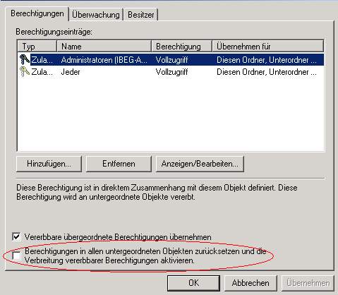

msemix 10 Geschrieben 30. Januar 2004 Autor Melden Geschrieben 30. Januar 2004 Ja, so viel dazu!!! Den Besitz des Proffilordners hatte ich auch übernommen, nur hatte ich dies mit den Standardoptionen gemacht. Es ist aber notwendig die Option zu aktivieren, dass alle Rechte für die untergeordneten Verzeichnisse ebenfalls zurückgesetzt werden und diesen Haken habe ich übersehen und damit nicht aktiviert. Allerdings habe ich festgestellt, dass man diese Option nicht im ersten Gang, beim Besitzübernehmen, aktivieren kann, sondern man muss noch einmal nue die Eigenschaften der Sicherheitseinstellungen aufrufen und dann diese Option aktivieren (s. Abb.) Zitieren
