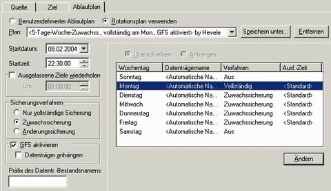

Daher wollte ich einen neuen Job erstellen, wo am Montag alles gesichert wird (evtl. auf 2 Bänder) und Di bis Fr nur das gesichert werden soll was geändert worden ist oder natürlich neu erstellt.
Tja, da bin ich aber auf ein Problem gestoßen:
Entweder ich kann „Zuwachsicherung“ einstellen oder „Änderungssicherung“ .
Auswählen kann ich natürlich nur eins von beiden. Aber dass kann irgendwie nicht sein, dass ich entweder nur neu erstelle Daten oder nur geänderte Daten sichern kann. Oder?!
Verstehe ich evtl. den Sinn von „Zuwachsicherung“ und „Änderungssicherung“ falsch??
Steht Zuwachs nicht für neu erstellte Dokumente/Ordner? Und Änderung nicht für die Dokumente/Ordner die geändert worden sind?
Hier die Einstellungen die ich vornehmen wollte:

Du verstehst den Sinn falsch.
Änderungssicherung: was hat sich seit der letzten (u.U. Änderungs-) Sicherung geändert (--> du brauchst zur vollständigen Wiederherstellung die Bänder der Vollsicherung und die Bänder aller darauf folgenden Änderungssicherungen)
Zuwachssicherung: was hat sich seit der letzten Vollsicherung geändert (--> du brauchst zur vollständigen Wiederherstellung die Bänder der Vollsicherung und die Bänder der Zwuachssicherung)
Unterschied jetzt klarer? Ist in der Doku von ArcServe relativ gut erklärt (findest du auf der CD).

Hi !
@Joe: War das nicht genau andersrum ?
Die Änderungssicherung geht immer vom Stand der letzten Vollsicherung aus, und die Zuwachssicherung vom Stand der letzten Voll- oder- letzten Zuwachssicherung ?
Bei der Wiederherstellung brauchst Du bei der Zuwachssicherung eventuell alle Zuwachssicherungsbänder, bei der Änderungssicherung garantiert nur die letzte Sicherung (+Vollsicherung natürlich).
@zuschauer: du hast Recht.
@HLG: extra nochmals nachgeschaut:
Zuwachssicherung: Sichert nur die Daten, die seit der letzten vollständigen Sicherung oder Zuwachssicherung geändert wurden.
Änderungssicherung: Es werden nur die Daten gesichert, die seit der letzten _vollständigen_ Sicherung geändert wurden.
Sorry für meinen Dreher. Das Prinzip hat aber gestimmt... ;)
