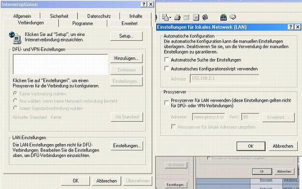

nerd 28 Geschrieben 4. Oktober 2002 Melden Geschrieben 4. Oktober 2002 Hi, @laeppi: wir haben ihn jetzt schon fast das ganze i -net pingen lassen :D ich glaube das geht. Ich versuche das ganze jetzt mal zusammen zu fassen: 1. es funktionieren alle Pings ins inet auch die, die an eine Domain gehen. Somit kann einer Fehler des dns bzw. der Route ausgeschlossen werden. 2. Firmware wurde upgedatet. 3. Laut Router wird eine i -net ip gezogen. (ok logisch, wenn er ins inet pingt) 4. In den Internetoptionen wurde LAN eingstellt. derzeitige Lösungsansätze: - anderer Browser installieren kannst du mal nachschauen ob deine ie Einstellungen so aussehen wie meine: Zitieren

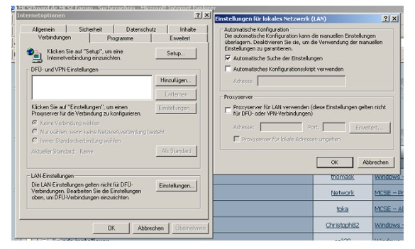

martl_d 10 Geschrieben 6. Oktober 2002 Autor Melden Geschrieben 6. Oktober 2002 Bei mir sieht es so aus !!! Zitieren
nerd 28 Geschrieben 6. Oktober 2002 Melden Geschrieben 6. Oktober 2002 Ok, aktiviere mal noch den Punkt. Automatisch nach den Einstellungen suchen. Das könnte es evtl. sein. Gruß Zitieren
martl_d 10 Geschrieben 6. Oktober 2002 Autor Melden Geschrieben 6. Oktober 2002 Ok habs gemacht aber das wars auch net !!! Aber immer wenn i online war und dann den Router wieder anschließe kann i vereinzelte Seiten aufrufen wie z.B. die von diesem Forum hier oder http://www.google.de. Dann läd es die Seite total langsam hoch und bis auf Kleinichkeiten perfekt. Aber sobald i dann einen Link anklicke der nimmer mit dieser Seite zu tun hat geht nix mehr. Oder wenn i den Rechner neu starte. Und das ganze geht nur wenn i im IE die Einstellung "Automatisch nach den Einstellungen suchen" aktiviere. Ich glaub das liegt am Router !!! Hab scho überlegt den Router zurück zu bringen und mir einen anderen zu kaufen aber welchen !!! Was würdest du bzw. ihr machen ??? Aber zuvor versuch i es noch mit Netscape !!! Zitieren
