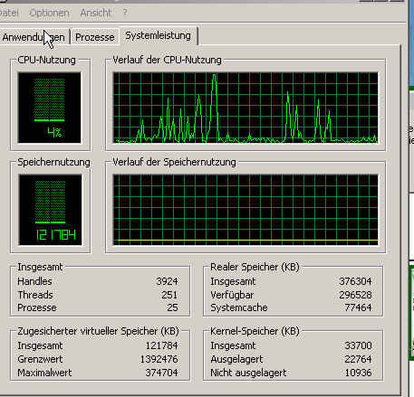

kmv 10 Geschrieben 13. Februar 2004 Autor Melden Geschrieben 13. Februar 2004 Hallo Olaf, vierenscanner und andere nicht benötigte Programme hatte ich vor dem Druck geschlossen bzw. mit "ram idle" gestoppt. im druckspoolmanager rechnet er hoch, na ja und dann kommt die fehlermeldung ich versuchs nochmal und schaue im taskmanager zu. k. Zitieren
kmv 10 Geschrieben 13. Februar 2004 Autor Melden Geschrieben 13. Februar 2004 ... keine Ahnung ob das weiterhilft, druck war erfolglos, wieder arbeitsspeicherfehlermeldung... Zitieren
edv-olaf 10 Geschrieben 13. Februar 2004 Melden Geschrieben 13. Februar 2004 Das sieht eigentlich sehr gut aus von den Werten. Gibt es irgendwelche Disk-Quota? Es scheint, als ob die Spooldatei nicht korrekt abgespeichert werden kann und der Spool-Dienst glaubt, die Platte sei voll. Ist schon seltsam... *ich überlege noch, vielleicht fällt mir da noch was ein* Grüße Olaf Zitieren
