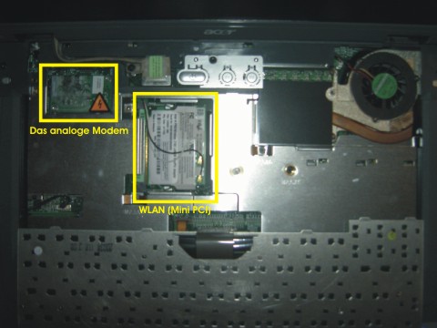

Wildi 10 Geschrieben 15. Februar 2004 Autor Melden Geschrieben 15. Februar 2004 Ja klar, wenn es nicht geht, dann greif ich auch auf USB oder PCMCIS BT zurück. Sotalla, hab das Notenbuch mal zerlegt. Von wegen auf der Rückseite ist das Zeug. Unter der Tastatur is es. Da steckt ne WLAN Mini PCI drin und tatsächlich ein steckbares Modem. Hab mal ein Bild davon gemacht. Was man darauf nicht sehen kann ist, dass links vom Modem ein kleines schwarzes (geschirmtes!!!) Kabel weg geht. Konnte leider nicht erkennen, wo das hinführt, denn dazu hätte ich alles zerlegen müssen und das wollte ich dann auch nicht. Hm, jetzt würde mich das natürlich schon interessieren. Ich finde es immer noch äußerst Sonderbar, dass die BT LED kurz anbimmelt, wenn Dampf auf das Teil gelegt wird. Mein technischer Verstand sagt mir nämlich dabei, dass hier irgendetwas initialisiert wird. Und weil's blau ist behaupte ich, dass da BT initialisiert wird. Zitieren

Wildi 10 Geschrieben 6. Juni 2004 Autor Melden Geschrieben 6. Juni 2004 Herzlich willkommen on Board :) Also, ich hab das mal so gelöst: Ich hab mir das BT Modem von der 600/800 Serie bestellt und gegen das analoge Modem in meinem LMi 290 gewechselt. Somit hab ich auf der kleinen Platine analoges Modem und BT. Und somit ist alles intern. Das funkt einwandfrei. Allerdings wird sowas natürlich von Acer nicht supportet. Aber egal. Ich hab mir das Teil halt auf gut Glück und Verdacht bestellt und es geht :) Zitieren
pemaier 10 Geschrieben 6. Juni 2004 Melden Geschrieben 6. Juni 2004 danke für die prompte antwort was ist eigentlich mit der antenne für das BT muß man die in bildschirm einbauen? und hast du das teil bei MK bestelt? grüße peter Zitieren
